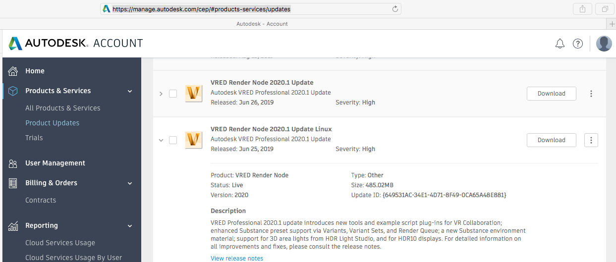

2020.2로 업데이트하지 않는 고객을 위해 Linux의 VREDCluster 2020 및 2020.1용 패치가 포함된 zip 파일(VREDCluster-2020.x-LicensePatch.zip)을 제공합니다. 이 파일은 CLIC V2에서 CLM 허브로 라이센스 시스템을 전환하여 /var/opt/Autodesk에 대한 쓰기 액세스 및 CLIC v2에 필요한 추가 서비스와 같은 여러 문제를 해결할 수 있습니다.
참고: VREDCluster for Linux(VRED Render Node for Linux라고도 함)는 (https://manage.autodesk.com)의 Autodesk Account 포털에서만 제공됩니다.
(https://manage.autodesk.com)으로 이동하면 제품 및 서비스 > 제품 업데이트에서 VRED Render Node 2020.1.1 라이센스 버그 수정 사항(VREDCluster-2020.x-LicensePatch.zip)을 찾을 수 있습니다.
패치 및 업데이트 위치
이 zip 파일에는 두 개의 쉘 스크립트 파일(VREDCluster-2020-12.0-LicensePatch.shVREDCluster-2020.1-12.1-LicensePatch.sh)이 포함되어 있습니다.
