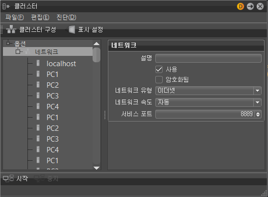

마스터 및 렌더링 노드는 네트워크를 통해 연결됩니다. 구성은 전역 옵션, 네트워크 옵션 및 각 렌더링 노드에 대한 옵션과 함께 트리 뷰로 제공됩니다.
렌더링 > 클러스터를 선택해 클러스터 모듈을 엽니다.
왼쪽 패널에서 옵션을 선택한 다음 편집 > 네트워크 추가를 선택합니다.
다음 중 하나를 수행합니다.
렌더링 노드를 개별적으로 추가하려면 편집 > 계산 노드 추가를 선택하고 오른쪽 패널의 계산 노드에서 이름을 입력합니다.
한 번에 여러 노드를 추가하려면 편집 > 클러스터 구성을 선택하여 클러스터 구성 대화상자를 엽니다.

대화상자의 오른쪽 패널에서 클러스터, 네트워크 및 렌더 노드 옵션을 설정합니다.
클러스터 옵션을 표시하려면 왼쪽 패널에서 옵션을 선택합니다.
네트워크 옵션을 표시하려면 왼쪽 패널에서 네트워크 노드를 선택합니다.
렌더 노드 옵션을 표시하려면 왼쪽 패널에서 해당 노드를 선택합니다.
