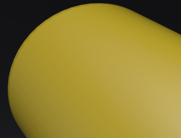

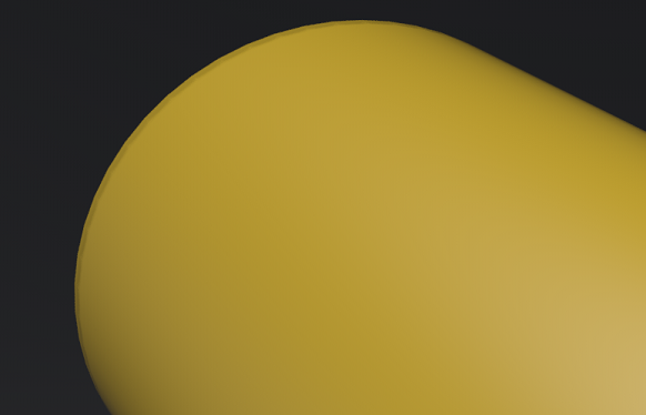

둥근 모서리 사용 안 함
둥근 모서리 사용
