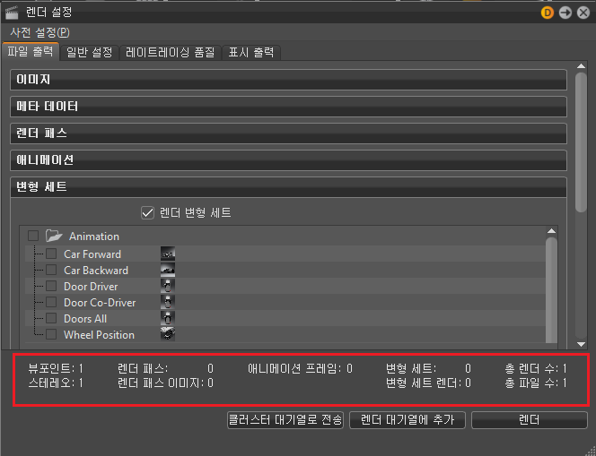

렌더 요약은 클러스터 대기열로 전송, 렌더 대기열에 추가 및 렌더 버튼 위에 있습니다.

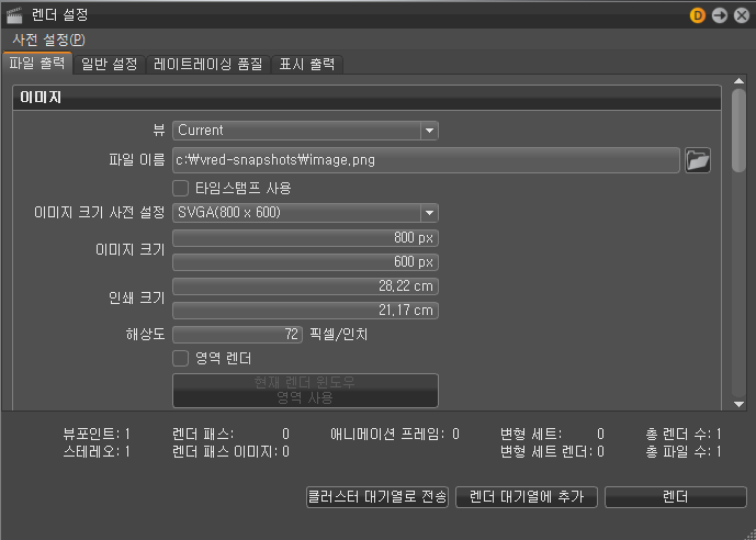

파일 이름 - 렌더링된 이미지 파일이 저장될 이미지 파일 이름 및 경로를 설정합니다.
타임스탬프 사용 - 파일 이름에 타임스탬프를 추가합니다.
이미지 크기 사전 설정 - PAL, NTSC, HD 720, HD 1080 및 4K 등 일반적인 모든 해상도에 대해 사전 설정 드롭다운 메뉴를 제공합니다.
이미지 크기 - 사전 설정 이미지 크기를 선택하지 않은 경우 사용자 지정 해상도를 입력할 수 있습니다. 위의 사전 설정을 사용한 경우 수평 및 수직 해상도에 해당하는 픽셀 양이 자동으로 채워집니다.
인쇄 크기 - 결과 인쇄물의 폭과 높이(센티미터)를 설정합니다.
해상도 - 인쇄 해상도(DPI)를 설정합니다.
영역 렌더링 - 다음 좌표로 지정한 직사각형 영역으로 렌더링을 제한합니다.
현재 렌더 윈도우 영역 사용 - 렌더 윈도우에서 선택한 직사각형에 따라 왼쪽 위와 오른쪽 아래 구석을 설정합니다. 버튼이 활성화되어 있는 경우 영역에 변화가 생기면 왼쪽 위 구석과 오른쪽 아래 구석이 자동으로 업데이트됩니다.
왼쪽 위 구석 - 영역 프레임의 왼쪽 위 구석에 대한 X 좌표 및 Y 좌표를 정의합니다.
오른쪽 아래 구석 - 영역 프레임의 오른쪽 아래 구석에 대한 X 좌표 및 Y 좌표를 정의합니다.

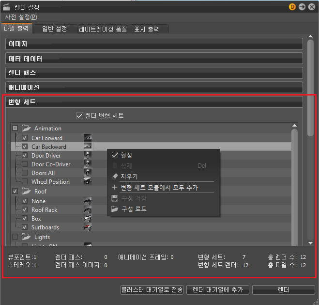

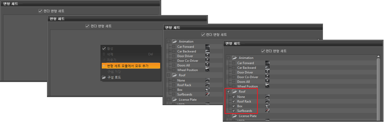

변형 세트 렌더링 - 렌더 작업에 변형 세트를 추가할 수 있습니다. 마우스 오른쪽 버튼을 클릭하여 다음 옵션이 포함된 컨텍스트 메뉴에 액세스합니다.
변형 세트 모듈에서 모두 추가 - 현재 장면의 모든 변형 세트를 변형 세트 섹션에 추가합니다. 렌더링할 변형 세트를 선택합니다. 폴더의 모든 항목을 선택하려면 해당 폴더를 선택합니다. 폴더의 모든 항목을 선택취소하려면 폴더를 선택취소합니다.
구성 저장 - 구성을 XML 파일로 저장합니다. 이 옵션을 VPB 파일과 함께 유지하면 나중에 동일한 렌더링 결과를 얻는 데 유용합니다.

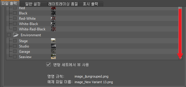

변형 세트에서 뷰 사용 - 렌더 설정 모듈에서 설정한 뷰포인트를 무시하고 변형 세트 모듈의 뷰 탭에서 설정한 내용을 사용합니다.
이 섹션의 맨 아래에 명명 규칙 및 예제 파일 이름이 표시됩니다. 렌더링된 파일 이름을 지정할 때는 변형 세트 이름 조합을 사용하여 최종 파일 이름을 완성합니다. 고유한 식별자를 시작 부분에 추가할 수 있지만 렌더 작업 저장 위치를 선택하는 경우에만 가능합니다.

렌더 요약은 클러스터 대기열로 전송, 렌더 대기열에 추가 및 렌더 버튼 위에 있습니다. 렌더에 대한 자세한 컨텍스트 정보 및 소요 시간 정보를 제공합니다. 총 이미지 및 렌더 수 정보를 제공합니다.
참고: 동일한 정보가 렌더 대기열에서도 제공되며 형식만 다릅니다.
모듈 아래쪽에 표시되는 다음 버튼 중 하나를 클릭하여 이미지 계산을 시작합니다.
클러스터 대기열로 전송 - 클러스터 대기열로 렌더링하지만 클러스터 대기열로 항목을 보내려면 클러스터 관리자에 로그인되어 있어야 합니다. 클러스터 렌더링을 관리하려면 을 참조하십시오.
렌더 대기열에 추가 - 현재 카메라 뷰에서 작업을 만들고 렌더 모듈의 마지막 설정을 적용합니다. 이를 제출하면 렌더 대기열 윈도우가 열립니다. 렌더링 중인 작업이 여러 개 있기 때문에 이미지 이름을 변경할 수 없습니다. 렌더링된 이미지를 덮어쓸 경우 알림이 나타납니다.
렌더 - 현재 설정을 사용하여 이미지 또는 동영상을 만듭니다. 이 프로세스 중에 이미지의 이름을 변경할 수 있습니다.
