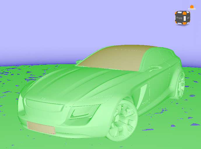

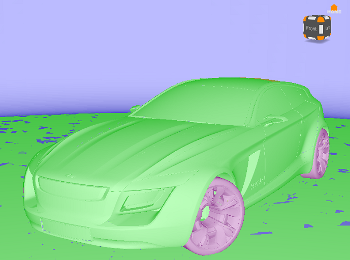

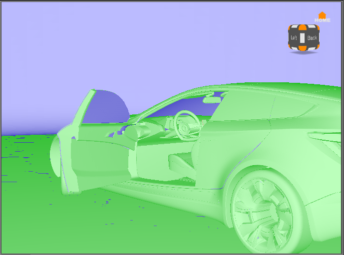

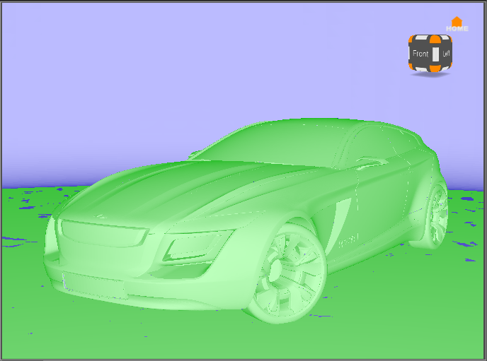

면 및 정점 노멀은 카메라 쪽을 향하거나 카메라의 반대 방향을 향할 수 있습니다. 이러한 노멀은 둘 다 동일한 방향("일치")을 가리키거나 서로 반대 방향("불일치")을 가리킬 수 있습니다. 정점/면 노멀 렌더링 모드를 사용하면 장면에 존재하는 방향을 식별할 수 있습니다.
방향은 다음과 같이 색상으로 식별됩니다.
초록색 - 면과 정점 노멀이 일치하고 카메라를 가리킵니다.
파란색 - 면과 정점 노멀이 일치하고, 카메라로부터 반대 방향을 가리킵니다.
금색 - 면과 정점 노멀이 일치하지 않습니다. 면 노멀은 카메라 반대 방향을 가리키지만 정점 노멀은 카메라 쪽을 가리킵니다.
자홍색 - 면과 정점 노멀이 일치하지 않습니다. 면 노멀은 카메라 쪽을 가리키지만 정점 노멀은 카메라 반대 방향을 가리킵니다.
