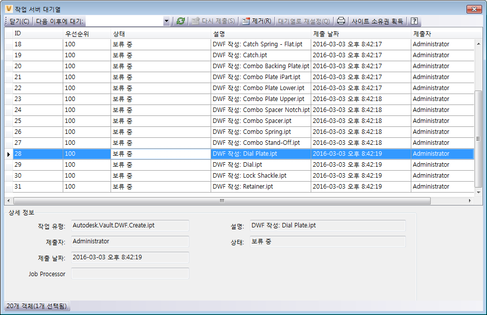

작업 서버 대기열 대화상자 이해
작업 서버 대기열 대화상자에서는 게시 대기 중인 작업을 관리할 수 있습니다. 이 대화상자에서는 작업 수동 인쇄, 일시 중단된 작업 다시 제출, 개별 작업 세부 정보 검토, 작업 대기열 정보 표시 방식 사용자화 등의 작업을 수행할 수 있습니다.
주: 작업 서버 대기열 대화상자는 모덜리스입니다. 즉, 대화상자가 열려 있는 동안 다른 명령 및 작업을 수행할 수 있습니다. 필요한 경우 대화상자를 최소화하거나 이동할 수 있습니다.
작업 서버 대기열 상세 정보
다음 표는 작업 서버 대기열 대화상자의 상세 정보를 설명합니다.
상세
설명
작업 유형
처리를 위해 제출된 작업의 유형입니다. 시각화 작업은 Autodesk.Vault.DWF.Create로 표시되며, 여기서 파일 확장자는 다음과 같습니다.
제출자
대기열에 작업을 제출한 사용자의 이름을 표시합니다.
제출 날짜
작업이 대기열에 제출된 날짜 및 시간을 표시합니다.
Job Processor
작업을 처리하기 위해 대기열에서 작업을 가져온 컴퓨터의 이름을 표시합니다.
설명
대기열에 있는 작업에 대한 추가 정보를 표시합니다. 이 필드에는 DWF 작성: 파일 이름도 표시됩니다.
상태
작업의 상태가 보류 중, 처리 중 또는 오류인지 표시합니다.
결과
작업이 오류 상태인 경우에만 정보가 표시됩니다.
