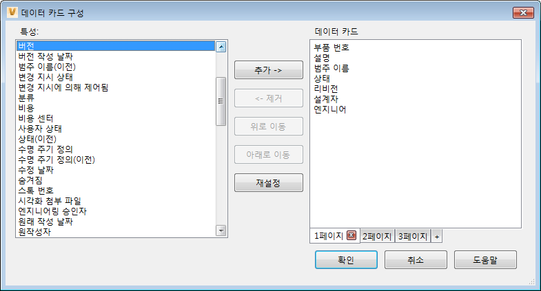

관리자는 Vault 설정 대화상자의 데이터 카드 구성 대화상자에서 데이터 카드 배치를 구성할 수 있습니다. 여기서는 데이터 카드에 사용되는 페이지 수와 수정을 위해 표시되는 특성을 결정할 수 있습니다. 편집을 위한 특성을 추가 및 제거하는 기능으로 관리자는 특성을 능률적으로 관리할 수 있습니다.
도구
관리
Vault 설정
동작 탭을 선택한 다음 데이터 카드 버튼을 클릭하여 데이터 카드 구성 대화상자에 액세스합니다.
데이터 카드 배치 구성
탭을 관리하고 CAD 사용자가 데이터 카드 구성 대화상자에서 수정할 수 있는 특성을 결정합니다. 특성 리스트에는 선택된 탭에 추가될 수 있는 모든 특성이 표시됩니다. 특성은 단일 탭에 한 번만 추가할 수 있습니다. 그러나 여러 개의 탭에 동일한 특성이 표시될 수 있습니다.
| 작업 | 설명 |
추가 |
특성 리스트에서 하나 이상의 특성을 선택하고 추가를 클릭하여 선택된 데이터 카드 탭에 포함합니다. |
제거 |
탭에 이미 할당되어 있는 특성을 선택하고 제거를 클릭하여 해당 탭에서 삭제합니다. |
위로 이동 |
선택한 탭에서 특성을 위로 이동합니다. |
아래로 이동 |
재설정 |
현재 탭을 마지막 배치로 되돌립니다. |
탭 이름바꾸기 |
탭을 두 번 클릭하여 이름을 바꿉니다. |
새 탭 추가 |
더하기 기호(+)가 있는 작은 탭을 클릭하여 데이터 카드에 새 탭을 추가합니다. 기본적으로 탭은 순서대로 번호가 매겨집니다. |
탭 삭제 |
선택한 탭에서 X를 클릭하면 탭 자체가 삭제됩니다. |
확인 |
데이터 카드 배치에 대한 변경 사항을 저장하고 대화상자를 닫습니다. |
데이터 카드 배치 구성
관리
Vault 설정
동작 탭
데이터 카드 버튼을 선택합니다.
특성을 선택하고 언제든지 제거를 클릭하여 선택한 탭의 특성을 미세 조정할 수 있습니다.
