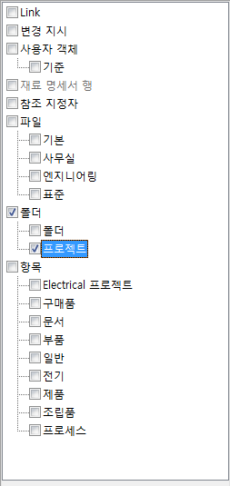

사용자 정의 특성 연관
연관은 UDP(사용자 정의 특성)를 사용할 수 있는 도면요소 클래스를 정의합니다.
예를 들어 UDP가 변경 지시와 연관되어 있으면 해당 변경 지시만 해당 UDP를 사용할 수 있습니다.
또한 UDP는 특정 도면요소 하위 클래스와만 연관될 수 있습니다. 예를 들어 프로젝트 유형의 폴더만 해당 UDP를 사용할 수 있도록 UDP를 작성할 수 있습니다.
새 UDP가 도면요소 클래스와 연관되어 있지 않으면 해당 도면요소에 대한 특성 그리드에 표시되지 않습니다.

폴더
폴더 연관을 사용하여 사용자 폴더 특성을 작성합니다. 사용자 특성은 폴더 하위 클래스(예: 기본 폴더 또는 프로젝트)로 제한될 수 있습니다.
