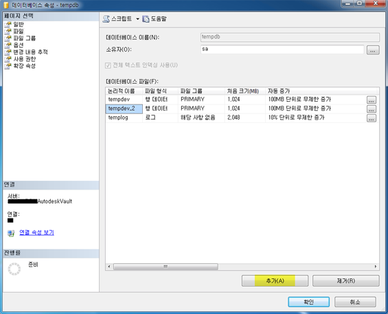

  3. tempdb를 마우스 오른쪽 버튼으로 클릭하고 속성을 선택합니다.
  4. 파일 페이지를 선택합니다.
  5. 다중 코어 시스템을 사용 중인 경우 아래 지침에 따라 추가 데이터 파일을 구성해야 합니다. 단일 코어 시스템을 사용 중인 경우 아래의 D단계로 건너뜁니다.
    1. 전체 데이터 파일 수는 사용 가능한 물리적 처리 코어의 절반과 같으며, 최대 데이터 파일 수는 8입니다. 예를 들어, 물리적 코어 8개는 전체 데이터 파일 수 4개(tempdev, tempdev_2, tempdev_3, tempdev_4)와 같습니다.
    2. 추가 버튼을 클릭하여 데이터 파일을 더 추가합니다.
    3. 필요에 따라 새 파일의 이름을 tempdev_2, tempdev_3 등으로 지정합니다.
    4. 각 데이터 파일의 초기 크기를 1,024MB로 설정합니다. 전체 8개의 데이터 파일을 사용하는 경우 초기 크기로 512MB를 사용할 수 있습니다.
    5. Autogrowth를 100MB로 설정하여 각 데이터 파일이 무제한 증가할 수 있게 합니다.
    6. LDF 로그 파일을 결합된 전체 데이터 파일로 설정합니다. 예를 들어, 전체 데이터 파일 수가 2이면 결과 LDF를 초기 크기 2,048MB로 설정해야 합니다.
    7. 아래 이미지와 유사한 결과가 나타납니다.

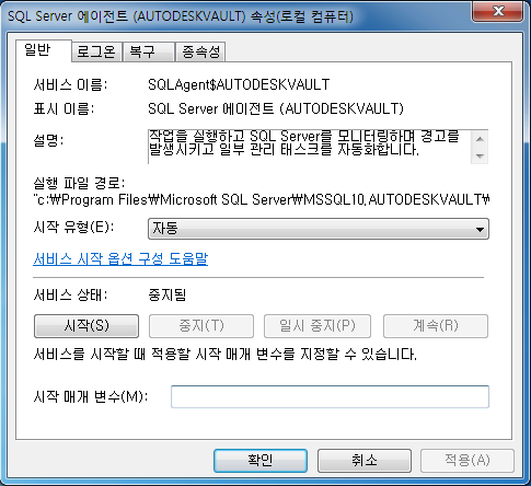

  3. 제어판에서 관리 도구를 두 번 클릭한 다음 서비스 아이콘을 두 번 클릭합니다.
  4. SQL Server Agent (AUTODESKVAULT) 서비스를 찾습니다.
  5. SQL Server Agent (AUTODESKVAULT)를 마우스 오른쪽 버튼으로 클릭하고 속성을 선택합니다.
  6. . 시작 유형을 자동으로 변경하고 서비스를 시작합니다.

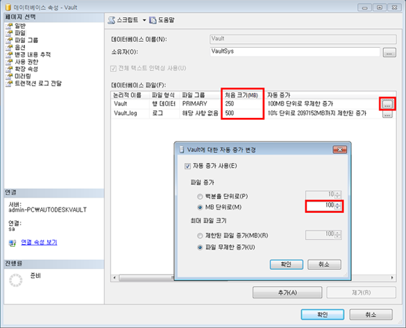

  8. Vault 데이터베이스를 마우스 오른쪽 버튼으로 클릭하고 속성을 선택합니다.
  9. 파일 페이지에서 다음과 같이 설정합니다.
    • 모든 <Vault> 데이터베이스의 Autogrowth 값을 100MB(무제한 증가)로 설정
    • 모든 <Vault>_log 파일의 초기 크기 값을 500MB로 설정
    • <Custom_Library> 파일의 Autogrowth 값을 25MB로 설정
    • 모든 _log 파일의 Autogrowth 값을 10%(무제한 증가)로 설정

  10. 옵션 페이지에서 복구 모델을 단순으로, 호환성 수준을 SQL Server 2012(110)로, 자동 축소 드롭다운 리스트를 False로 변경합니다.
  11. 모든 KnowledgeVaultMaster, Vault 및 라이브러리 Vault 데이터베이스에 대해 이러한 동일한 단계를 수행합니다(8~10단계).

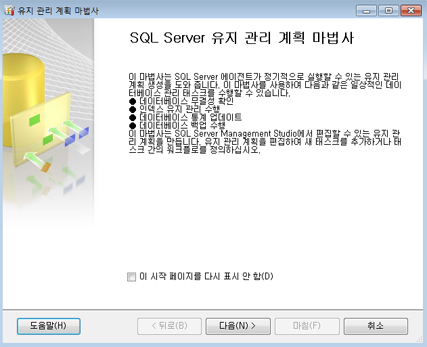

  13. 유지 관리 계획 폴더를 마우스 오른쪽 버튼으로 클릭한 후 유지 관리 계획 마법사를 선택하고 다음 대화상자가 나타나면 다음을 누릅니다.

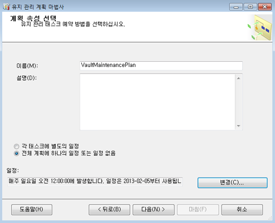

  14. 계획 속성 선택 대화상자에서 이름에 Vault 유지 관리 계획을 입력한 다음 변경 버튼을 클릭하여 스케줄을 설정합니다.

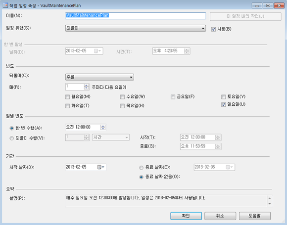

  15. 작업 스케줄 특성 대화상자에서 유지 관리 계획을 Autodesk Vault Server 콘솔 백업 완료 후에 실행되도록 설정합니다. 데이터 세트 크기에 따라 이 스케줄을 다른 요일과 시간에 실행해야 할 수 있습니다. 이 작업을 토요일에 실행하여 작업 완료에 걸리는 시간을 확인한 다음, 작업을 정기적으로 실행하는 데 가장 적절한 요일과 시간을 결정하는 것이 좋습니다.

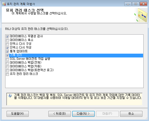

  16. 유지 관리 작업 선택 대화상자에서 다음 옵션을 선택합니다.

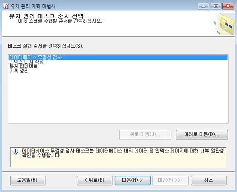

  17. 유지 관리 작업 지시 선택 대화상자에서 지시를 다음과 같이 설정합니다.

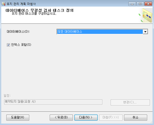

  18. 데이터베이스 무결성 검사 태스크 정의 대화상자의 데이터베이스 드롭다운 리스트에서 모든 사용자 데이터베이스를 선택한 다음 인덱스 포함 옆의 상자를 선택합니다.

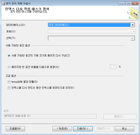

  19. 인덱스 다시 작성 태스크 정의 대화상자의 데이터베이스 드롭다운 리스트에서 모든 사용자 데이터베이스를 선택합니다.

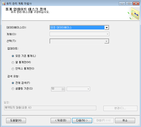

  20. 통계 업데이트 태스크 정의 대화상자에서 다음 옵션을 선택합니다.

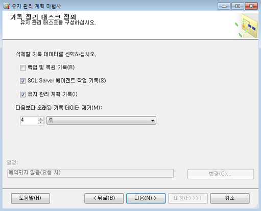

  21. 기록 정리 태스크 정의 대화상자에서 필요에 따라 정리 옵션을 선택합니다.
