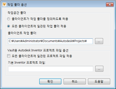

Vault에서 Autodesk Inventor 파일로 작업할 때는 Inventor 파일에 대한 경로 변경 작업(예: 파일 이름 바꾸기, 파일 이동, 설계 복사 또는 대체) 시 Inventor 프로젝트 파일이 사용됩니다. 따라서 Vault가 Inventor 파일을 올바르게 해석할 수 있도록 올바른 Inventor 프로젝트 파일이 지정되어야 합니다.
Vault용 기본 Autodesk Inventor 프로젝트 파일은 관리자가 지정할 수 있습니다.
관리
Vault 설정을 선택합니다.
