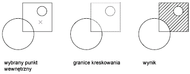

Obwiednie
Dodaj: Wskaż punkty
Określa obwiednie z istniejących obiektów, które formują obszar zamknięty wokół określonego punktu.
  • Wskaż punkt wewnętrzny
    Podczas określania punktów wewnętrznych można w dowolnej chwili kliknąć prawym przyciskiem myszy w obszarze rysunku, aby wyświetlić menu skrótów zawierające wiele opcji.
    Gdy włączy się Wykrywanie wysp, obiekty, które zawierają obszary wewnątrz najbardziej zewnętrznej obwiedni, zostaną potraktowane jako wyspy. Sposób wykrywania obiektów przez polecenie KRESKUJ za pomocą tej opcji zależy od tego, jaka metoda wykrywania wysp została określona.
    Uwaga: W niepołączonych punktach końcowych obwiedni są wyświetlane czerwone okręgi, wskazując przerwy w obwiedni kreskowania. Te okręgi są tymczasowe i można je usunąć poleceniami PRZERYS lub REGEN.

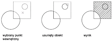

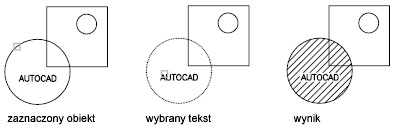

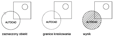

Dodaj: Wybierz obiekty
Określa obwiednię z wybranych obiektów, które tworzą zamknięty obszar.
  • Wybierz obiekty
    Wewnętrzne obiekty nie są automatycznie wykrywane. Trzeba zatem wybrać obiekty leżące we wnętrzu wybranej obwiedni, aby upewnić się, że te obiekty będą kreskowane lub wypełniane odpowiednio do bieżącego ustawienia wykrywania wysp.
    Po każdym kliknięciu Wybierz obiekty polecenie KRESKUJ opróżnia poprzedni zbiór wskazań.
    Podczas wybierania obiektów można użyć prawego przycisku urządzenia wskazującego w obszarze rysunku, aby wyświetlić menu skrótów. Ostatni wybór lub wszystkie dotychczasowe wybory obiektów można cofnąć; istnieje też możliwość zmiany metody wyboru, stylu wykrywania wysp lub wyświetlania podglądu kreskowania albo wypełnienia.
