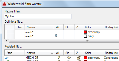

Tworzenie filtru właściwości warstwy na podstawie właściwości warstwy
W oknie Menedżer właściwości warstw kliknij przycisk Nowy filtr właściwości.
W oknie dialogowym Właściwości filtru warstw podaj nazwę dla filtru.

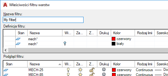

W polu Definicja filtru określ właściwości warstwy w następujący sposób:
Aby przefiltrować warstwy wg nazwy, w kolumnie Nazwa wprowadź tekst wraz ze znakami wieloznacznymi, na przykład *.
Aby przefiltrować według właściwości, kliknij w kolumnie właściwości i wybierz jedno z ustawień.
Aby przefiltrować za pomocą wielu właściwości, kliknij każdą właściwość w jednym wierszu w definicji filtru.
Aby przefiltrować według więcej niż jednej wartości właściwości lub więcej niż jednego zestawu właściwości, wybierz inne wartości w następnym wierszu.
Uwaga: Ustawienia w jednym wierszu odpowiadają operatorowi logicznemu AND, natomiast ustawienia w wielu wierszach odpowiadają operatorowi logicznemu OR.
W tym przykładzie filtr właściwości warstw obejmuje warstwy, których nazwy rozpoczynają się od ciągu „mech” i są czerwone, lub warstwy, których nazwy rozpoczynają się od ciągu „ mech”, które są wyłączone i białe.

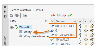

Tworzenie filtru grupy warstw przez wybranie warstw
W oknie Menedżer właściwości warstw kliknij przycisk Nowy filtr grupy.
Wprowadź nazwę filtru grupy warstw.
Ponieważ wybrano nowy, pusty filtr, żadne warstwy nie są wyświetlane na liście warstw.
Na panelu Filtry kliknij pozycję Wszystko albo jeden z pozostałych filtrów, aby wyświetlić warstwy na liście warstw.

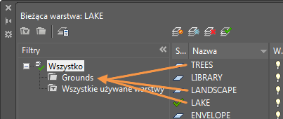

Przeciągnij warstwy z listy warstw do filtru grupy warstw.
Ten filtr grupy zapisuje podzbiór listy warstw. Po wybraniu filtru grupy warstw tylko określone warstwy są wyświetlane na liście warstw.
W tym przykładzie jest tworzony filtr grupy warstw o nazwie Podłoża przez przeciągnięcie warstwy DRZEWA, KRAJOBRAZ i JEZIORO do filtru grupy.
