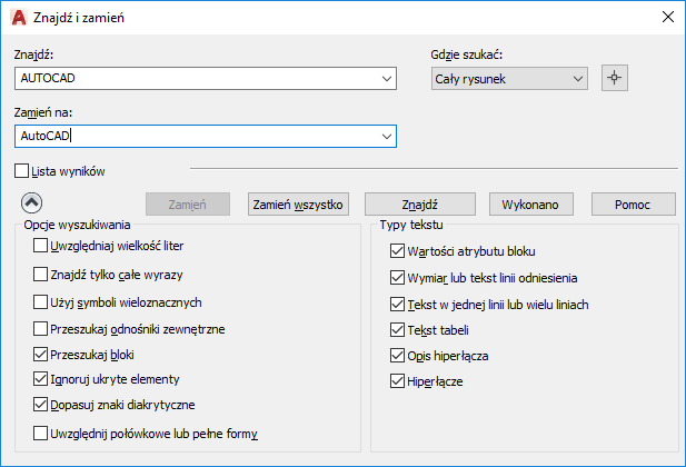

ZNAJDŹ (polecenie) Wyszukiwanie
Wyświetlane są następujące opcje.
Określa tekst, który ma być odszukany. Wprowadź ciąg tekstowy zawierający dowolne symbole wieloznaczne lub wybierz z listy jeden z sześciu ostatnio używanych ciągów.
Określa tekst, który ma być zamieniony odnalezionym tekstem. Podaj ciąg lub wybierz jeden z najczęściej używanych ciągów z listy.
Określa, czy ma być przeszukiwany cały rysunek, bieżący układ czy aktualnie wybrany obiekt. Jeśli wybrano już obiekt, wartością domyślną jest Wybrane obiekty. Jeśli nie wybrano obiektów, wartością domyślną jest Cały rysunek. Możesz użyć przycisku Wybierz obiekty, aby czasowo zamknąć okno dialogowe i utworzyć lub zmodyfikować zbiór wskazań.
Czasowo zamyka okno dialogowe, co pozwala na wybranie obiektów w rysunku. Aby wrócić do okna dialogowego, należy nacisnąć klawisz Enter.
Po wybraniu obiektów funkcja Znajdź gdzie domyślnie wyświetla opcję Wybrane obiekty.
Wyświetla wyniki w tabeli przedstawiające położenie (obszar papieru lub modelu), typ obiektu i tekst. Kliknij etykietę kolumny, aby posortować według wartości w tej kolumnie.
Aby powiększyć określony obiekt, należy dwukrotnie kliknąć jeden z wyników.
Umożliwia powiększenie do wybranego obiektu w liście. Dwukrotne kliknięcie wybranego obiektu również spowoduje powiększenie do wyniku.
Tworzy zbiór wskazań na podstawie obiektów zawierających tekst, który został wyróżniony na liście wyników. Wszystkie wybrane obiekty muszą znajdować się w obszarze modelu lub w jednym układzie.
Tworzy zbiór wskazań na podstawie wszystkich obiektów zawierających tekst na liście wyników. Wszystkie obiekty muszą znajdować się w obszarze modelu lub w jednym układzie.
Umożliwia zastąpienie znalezionego tekstu tekstem wprowadzonym w polu Zamień na.
Znajduje wszystkie wystąpienia tekstu wprowadzonego w polu Znajdź i zamienia je na tekst z pola Zamień na.
Ustawienie funkcji Znajdź gdzie określa, czy tekst do zamiany ma być wyszukiwany w całym rysunku czy w aktualnie wybranych obiektach.
Znajduje tekst wprowadzony w polu Znajdź. Znaleziony tekst jest powiększany lub wyświetlany w tabeli Wyświetl wyniki. Kiedy zostanie znalezione pierwsze wystąpienie tekstu, opcja Znajdź zmienia się w Znajdź następny, co można wykorzystać w celu poszukania następnego wystąpienia.
Umożliwia rozwinięcie okna dialogowego w celu wyświetlenia opcji umożliwiających zdefiniowanie typu obiektów oraz słów, które mają zostać wyszukane.
Definiuje typ obiektów i wyrazy do wyszukania.
Uwzględnia w kryteriach wyszukiwania wielkość liter tekstu wprowadzonego w polu Znajdź.
Znajduje tylko całe wyrazy pasujące do tekstu wprowadzonego w polu Znajdź. Na przykład po wybraniu opcji Znajdź tylko całe wyrazy i rozpoczęciu wyszukiwania ciągu „Drzwi” za pomocą polecenia ZNAJDŹ, nie zostanie znaleziony ciąg „Drzwiczki”.
Umożliwia korzystanie z symboli wieloznacznych podczas wyszukiwania.

Uwzględnia w wynikach wyszukiwania tekst znajdujący się w plikach odnośników.
Uwzględnia w wynikach wyszukiwania tekst znajdujący się w blokach.
Ignoruje w wynikach wyszukiwania elementy ukryte. Elementy ukryte to m.in. tekst na zablokowanych i wyłączonych warstwach, tekst w atrybutach bloku utworzonych w trybie niewidocznym oraz tekst w stanach widoczności w obrębie bloków dynamicznych.
Dopasowuje znaki diaktryczne (akcenty) w wynikach wyszukiwania.
Dopasowuje znaki o połowicznej i pełnej szerokości w wynikach wyszukiwania.
Określa typ obiektów tekstowych, które mają zostać uwzględnione w wyszukiwaniu. Domyślnie wybrane są wszystkie opcje.
Uwzględnia w wynikach wyszukiwania wartości tekstowe atrybutów bloków.
Uwzględnia w wynikach wyszukiwania tekst obiektów wymiarów i linii odniesienia.
Umożliwia uwzględnienie w wynikach wyszukiwania obiektów tekstowych, takich jak pojedyncza linia lub tekst wielowierszowy.
Umożliwia uwzględnienie w wynikach wyszukiwania tekstu znajdującego się w komórkach tabeli.
Uwzględnia w wynikach wyszukiwania tekst znajdujący się w opisach hiperłączy.
Uwzględnia w wynikach wyszukiwania adresy URL hiperłączy.
