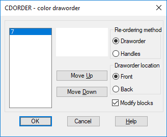

CDORDER (Express Tool)
Ustala porządek rysowania wybranych obiektów według ich numeru koloru.
Można określić priorytet kolorów, w którym pierwszy kolor na liście znajduje z przodu, a ostatni kolor znajduje się z tyłu.
Opcje okna dialogowego
Wyświetlane są następujące opcje:
Re-ordering Method (Metoda zmiany uporządkowania)
Draworder Ustala porządek rysowania wybranych obiektów za pomocą polecenia PORZWYŚ.
Handles (Obsolete) Ustala porządek rysowania wybranych obiektów przez zmianę kolejności obiektów w bazie danych rysunku. Obiekty są usuwane, a następnie odtwarzane w kolejności określanej przez ich kolor.
Draworder Location (Lokalizacja porządku rysowania)
Front Zmienia kolejność kolorów w sekwencji przód-tył i umieszcza je przed wszystkimi obiektami, które nie są określone na liście Color (Kolor).
Back Zmienia kolejność kolorów w sekwencji przód-tył i umieszcza je za wszystkimi obiektami, które nie są określone na liście Color (Kolor).
Modify Blocks Ustala kolejność obiektów we wstawieniach bloku według koloru.
Move Up Przesuwa wybrany kolor wyżej w sekwencji wyświetlania.
Move Down Przesuwa wybrany kolor niżej w sekwencji wyświetlania.
Uwaga: Wybrane obiekty mogą mieć kolor przypisany przez polecenie JAKWARSTWA lub jawnie przez obiekt. Polecenie CDORDER nie ma wpływu na obiekty odnośników zewnętrznych.
