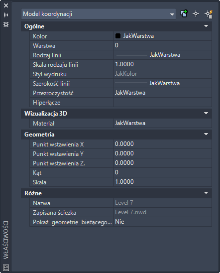

Zmiana właściwości dołączonego modelu koordynacji
  1. Aby wyświetlić paletę Właściwości, dwukrotnie kliknij model koordynacji lub ramkę ograniczającą wokół modelu.
  2. Na palecie Właściwości wykonaj jedną z poniższych czynności:
    • Zmień punkt wstawiania, wprowadzając nowe wartości X, Y, Z.
    • Zmień obrót, wprowadzając nową wartość.
    • Zmień skalę, wprowadzając nową wartość.
    • Dla opcji Pokaż bieżącą geometrię rysunku ustaw wartość Tak lub Nie.
Model koordynacji jest aktualizowany w czasie rzeczywistym wraz ze zmianami ustawień na palecie Właściwości.
