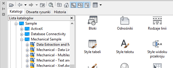

Widok drzewa w lewej części okna DesignCenter oraz karty DesignCenter ułatwiają szukanie i wczytywanie zawartości do obszaru zasobów.
Karty palety DesignCenter
Karty Foldery, Otwarte rysunki i Historia to kilka metod uzyskiwania dostępu do zawartości.
Lista folderów
Kliknij element w widoku drzewa, aby wyświetlić jego zasoby w obszarze zasobów. Kliknij znak plus (+) lub minus (-), aby wyświetlić lub ukryć w strukturze dodatkowe poziomy. Przez dwukrotne kliknięcie elementu struktury można również wyświetlić jej niższe poziomy. Po naciśnięciu prawego przycisku w obszarze struktury zostanie wyświetlone menu skrótów z kilkoma związanymi opcjami.
