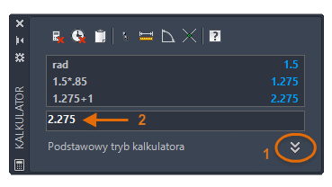

Podstawowe funkcje umożliwiające korzystanie z kalkulatora są proste i standardowe. W najprostszym ujęciu można zwinąć ekran do minimalnego rozmiaru (1), a następnie wprowadzić liczby i operatory na klawiaturze (2).
W kalkulatorze liczba miejsc po przecinku jest ograniczona do 8–9, co w większości sytuacji powinno być do przyjęcia.

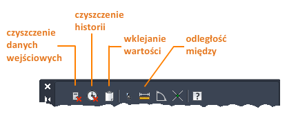

Szczególnie przydatną funkcją jest polecenie Wklej wartość, które umożliwia skopiowanie aktualnego wyniku obliczeń do monitu w oknie wiersza polecenia. Może to być obliczona wartość promienia, odległości lub odsunięcia.
Załóżmy na przykład, że chcesz narysować linię dłuższą o 15% od 3 jednostek.
W monicie Określ następny punkt pojawi się wartość 3.45.
Opcja Odległość między pozwala w efektywny sposób uzyskać odległość między dwoma dowolnymi punktami i automatycznie wkleić ją w kalkulatorze, tak aby można było wykonywać na niej operacje matematyczne. Po wyświetleniu wyniku kliknij przycisk Wklej wartość, aby skopiować go do bieżącego monitu w wierszu polecenia.

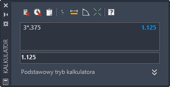

Załóżmy na przykład, że chcesz przesunąć okrąg na odległość wynoszącą 37,5% pionowego wymiaru prostokąta.
Odległość wyświetlana w polu wprowadzania wynosi na przykład 3 jednostki.
Wyświetlona zostanie wartość 1.125.
W monicie Określ następny punkt pojawi się wartość 1.125.
