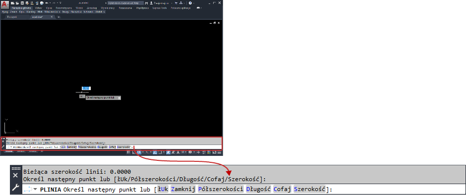

Dokowanie okna poleceń
Zadokowane okno poleceń ma taką samą szerokość jak okno aplikacji. Jest wyświetlane w stałym miejscu powyżej lub poniżej obszaru rysunku.
Aby zadokować lub uwolnić okno poleceń, należy je przeciągnąć.
Okno poleceń jest domyślnie zadokowane w niektórych systemach operacyjnych oraz w kompozycjach systemu Windows.
Zakotwiczanie okna poleceń
Zakotwiczone okno poleceń przylega do górnej lub dolnej krawędzi obszaru rysunku.
W przypadku przesunięcia okna aplikacji lub zmiany jego rozmiaru zakotwiczone okno poleceń zachowuje położenie względne.

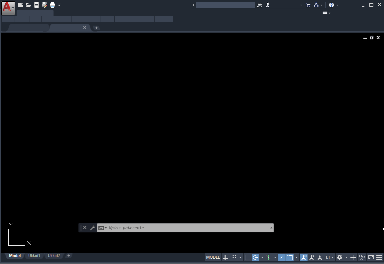

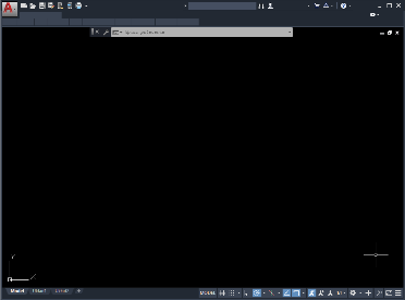

Ruchome okno poleceń
Jeśli okno polecenia nie jest zadokowane ani zakotwiczone, jest ono ruchome.
Ruchome okno poleceń można przesunąć w dowolne miejsce na ekranie, zmienić jego szerokość i wysokość, a także zwiększyć jego przezroczystość.
Zmiana wielkości okna poleceń
Rozmiar okna poleceń można zmieniać. Przeciągnięcie paska podziału znajdującego się przy górnej lub dolnej krawędzi okna powoduje zmianę w pionie. W celu zmiany rozmiaru w poziomie należy odpowiednio przeciągnąć prawą lub lewą krawędź.
