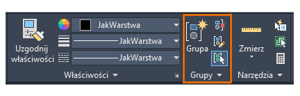

W celu uzyskania łatwego dostępu do elementów sterujących dla grup na wstążce znajdź kartę Narzędzia główne na panelu Grupy.
Polecenia na panelu to m.in. Grupuj i Rozgrupuj, a także . . .
Grupa. Wyszukiwanie
Obiekty należą teraz do grupy.

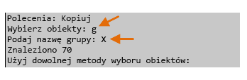

Przy włączonym wyborze grupy kopia grupy jest również oddzielną grupą.
Włącz/wyłącz wybór grup Wyszukiwanie .
panel Grupy
Rozbij grupę. Wyszukiwanie
