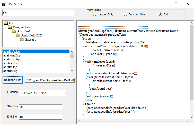

Wyświetla zawartość pliku AutoLISP według poszczególnych funkcji.
Wprowadź polecenie LSPSURF, aby spowodować wyświetlenie okna dialogowego LISP Surfer:
| Read the file | Czyta w wybranym pliku AutoLISP |
| Function | Umożliwia wybranie funkcji do wyświetlenia |
| Start line | Wyświetla numer linii pierwszej linii funkcji |
| End line | Wyświetla numer linii ostatniej linii funkcji |
| Header Only | Wyświetlany jest tylko nagłówek funkcji |
| Function Only | Wyświetlany jest tylko kod funkcji |
| Both | Wyświetlane są zarówno nagłówek, jak i kod funkcji |
