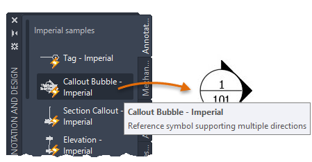

Oto przykład przeciągnięcia lub kliknięcia i umieszczenia znacznika odwołania z karty Opis.

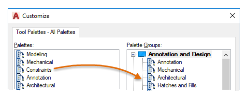

Aby uporządkować palety narzędzi i zmniejszyć liczbę palet widocznych w oknie Palety narzędzi, można zdefiniować i wyświetlać grupy palety narzędzi. Grupa palet narzędzi ogranicza liczbę palet wyświetlanych w oknie Palety narzędzi. Opcja Dostosuj palety wyświetla okno z opcjami pozwalającymi tworzyć i porządkować grupy palet narzędzi.
Na przykład można przeciągnąć paletę z listy w lewym okienku do grupy w prawym okienku.
