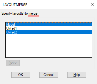

Określ układy źródłowe, które mają zostać scalone:

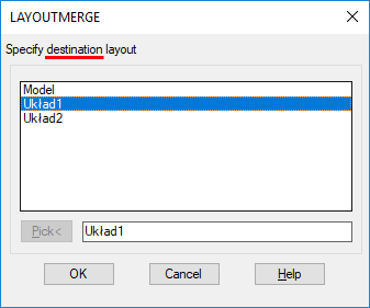

Określ układ docelowy, w którym chcesz je połączyć, lub podaj nazwę dla nowego układu:

Specify layout(s) to merge or [?]: układ1,układ2 Wprowadź nazwy układów i/lub symbole wieloznaczne, oddzielone przecinkami
Specify destination layout or [?] <Model>: Określ nazwę istniejącego układu lub wprowadź nową nazwę, aby utworzyć nowy układ
