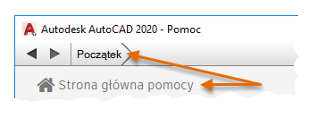

Najpierw opiszemy, jak przejść do systemu pomocy. W przeciwieństwie do wielu innych produktów, pomoc programu AutoCAD jest kontekstowa, co oznacza, że dotyczy tego, co właśnie robisz w programie. W następujących sytuacjach możesz nacisnąć klawisz F1:

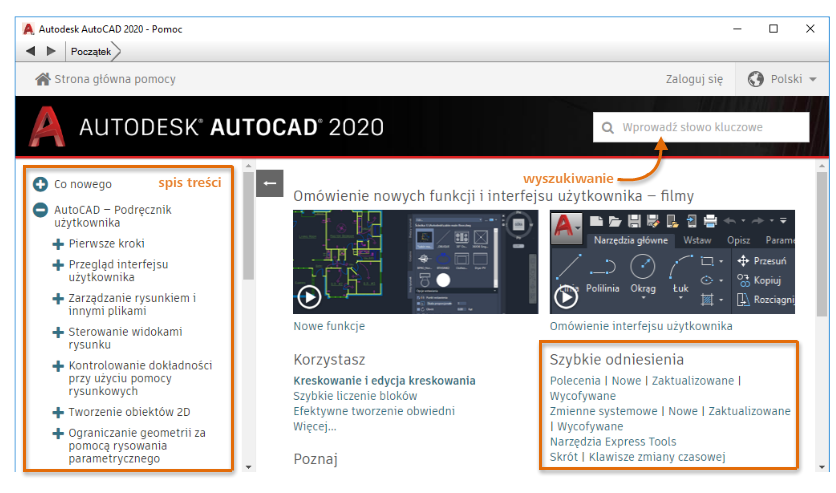

Na stronie głównej pomocy istnieją trzy główne obszary:
Istnieją także osobne listy zmiennych systemowych i narzędzi Express Tools, różnych klawiszy, włącznie z funkcyjnymi, F1–F12.

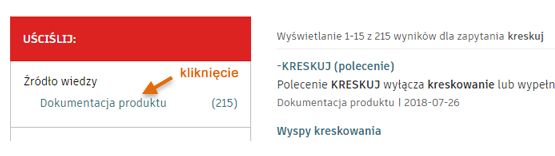

The type-ahead feature is currently available for a small but growing list of AutoCAD terms. Go ahead and finish typing hatch.

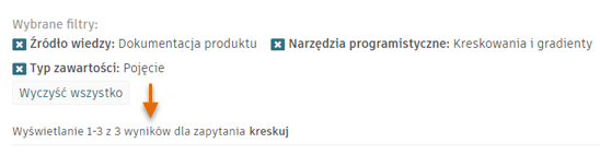

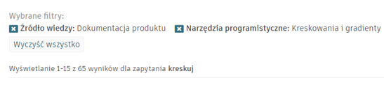

Działanie to spowoduje ograniczenie liczby źródeł wiedzy do jednego — do dokumentacji produktu. Ta operacja zmniejszy liczbę wyników do 293.
Jeśli chcesz zastąpić jeden lub więcej filtrów, możesz je usuwać z listy pojedynczo lub usunąć wszystkie. Określenie, czego się szuka, wymaga kilku kliknięć, ale jest to znacznie lepsza metoda, niż przeglądanie wielu tematów, które nie mają związku z tym, czego szukasz.

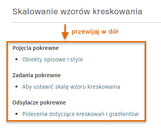

Dostępne są trzy ogólne typy informacji: opisy koncepcyjne, zadania krok po kroku oraz łącza do powiązanych z nimi poleceń i zmiennych systemowych.

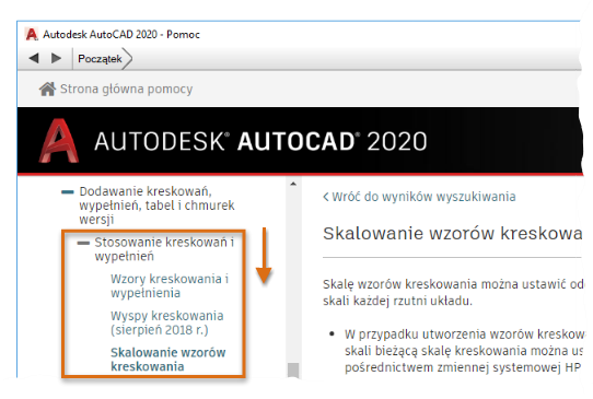

Zauważ, że spis treści jest automatycznie rozwijany, aby wyświetlić główne tematy koncepcyjne odnoszące się do kreskowań i wypełnień.
Możesz użyć spisu treści, aby wyświetlić listę blisko powiązanych tematów dotyczących kreskowań lub przejść do obszaru zainteresowania.

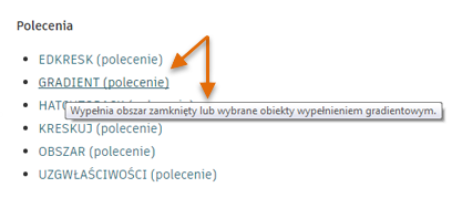

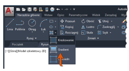

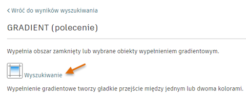

Jeżeli nie masz pewności, jakie działanie jest uruchamiane przez dane polecenie, wskazanie kursorem łącza spowoduje wyświetlenie etykietki opisowej.
W rezultacie zostanie otwarta odpowiednia karta wstążki i wyświetlona „podskakująca” strzałka wskazująca położenie polecenia.

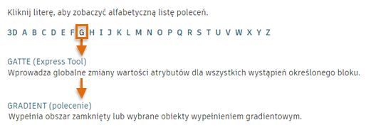

Jeśli znasz nazwę polecenia, możesz szybko uzyskać do niego dostęp na stronie głównej pomocy w obszarze Szybkie odniesienia. Aby uzyskać bezpośredni dostęp do polecenia, wykonaj następujące operacje.
