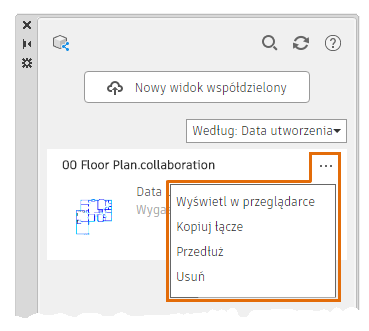

Lista widoków współdzielonych
Każdy widok współdzielony zawiera obraz miniatury i podstawowe informacje.
Kolejność sortowania
Wyświetla widoki współdzielone w określonej kolejności: według daty utworzenia, tytułu lub daty ważności.
Rozwinięty element widoku współdzielonego
Po kliknięciu obraz miniatury na liście widoków współdzielonych zostanie rozwinięty i pojawią się opcje umożliwiające dodanie komentarza, udzielenie odpowiedzi na komentarz lub oznaczenie komentarza jako rozwiązanego. Kliknięcie rozwiniętego obrazu miniatury powoduje otwarcie przeglądarki i wyświetlenie widoku współdzielonego w witrynie Autodesk Viewer. Po kliknięciu przycisku Wstecz ponownie pojawia się widok listy.
  • Wszystkie odpowiedzi są wyświetlane w kolejności, w jakiej je otrzymano, bez wcięć na odpowiedzi do odpowiedzi.
  • Po rozwiązaniu zagadnienia zbiór powiązanych komentarzy jest ukrywany. Pola wyboru Rozwiąż i Pokaż rozwiązane decydują o wyświetlaniu komentarzy.
  • Dodatkowe operacje są dostępne w menu (...) towarzyszącym każdemu widokowi współdzielonemu na liście.
Więcej (...)
Za pomocą opcji w menu Więcej można zarządzać widokami współdzielonymi.
Wyświetl w przeglądarce
Otwiera przeglądarkę i wyświetla zapisany widok w bezpłatnej przeglądarce Autodesk.
Kopiuj Link
Kopiuje łącze do widoku umieszczonego na koncie w usłudze Autodesk Web & Mobile do schowka systemu Windows. To łącze można wkleić do wiadomości e-mail lub innego punktu dostępu akceptującego hiperłącza, wówczas klienci oraz współpracownicy będą mogli otworzyć widok udostępniony w swojej przeglądarce.
Rozwijaj
Dodaje 30 dni do bieżącej daty. Po tym okresie widok udostępniony jest automatycznie usuwany z konta w usłudze Autodesk Web & Mobile.
Usuń
Pozwala w dowolnym momencie usunąć widok udostępniony z konta w usłudze Autodesk Web & Mobile.
