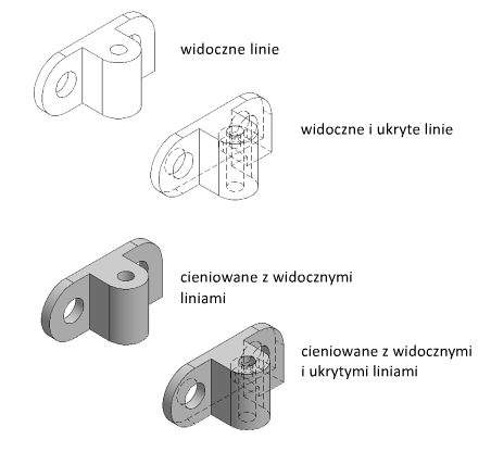

Linie ukryte
Określa opcje wyświetlania dla przekroju.
Widoczne linie
Wyświetla przekrój w modelu szkieletowym, z pokazaniem wyłącznie widocznych linii.
Widoczne i ukryte linie
Wyświetla przekrój w modelu szkieletowym, z pokazaniem zarówno widocznych, jak i ukrytych linii.
Cieniowany z widocznymi liniami
Wyświetla przekrój jako cieniowany, z pokazaniem wyłącznie widocznych linii.
Cieniowany z widocznymi i ukrytymi liniami
Wyświetla przekrój jako cieniowany, z pokazaniem zarówno widocznych, jak i ukrytych linii.

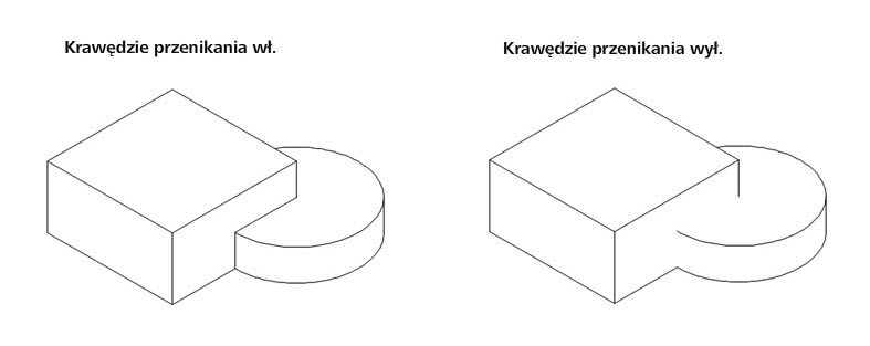

Krawędzie przenikania
Powoduje wyłączenie lub włączenie widoczności krawędzi przenikania. Krawędzie przenikania występują, gdy jedna lub więcej brył przecina się ze sobą. Gdy widoczność krawędzi przenikania jest włączona, program rysuje linię w miejscu zetknięcia brył.

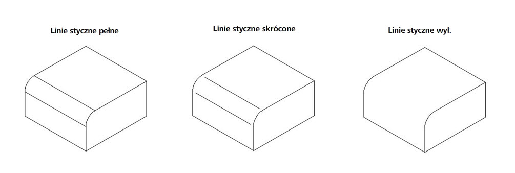

Krawędzie styczne
Wyłącza lub włącza widoczność krawędzi stycznych. Krawędzie styczne oznaczają przejścia pomiędzy płaską powierzchnią i łukową krawędzią, najczęściej spotykaną jako zaokrąglone krawędzie.
  • Krawędzie styczne pomniejszone. Skraca długość krawędzi stycznych, aby odróżnić je od krawędzi widocznych. Ta opcja będzie dostępna wyłącznie wtedy, gdy zostanie wybrana opcja Krawędzie styczne.
