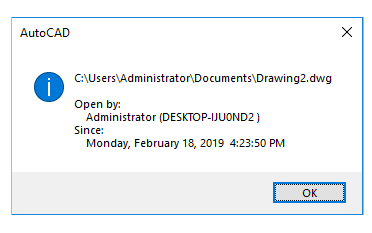

Za pomocą polecenia CZYJ można sprawdzić, który użytkownik ma otwarty konkretny plik rysunku.
Po wskazaniu pliku rysunku zostaną wyświetlone informacje takie jak kompletna ścieżka do pliku, nazwa aktualnie zalogowanego użytkownika, nazwa komputera oraz data i godzina otwarcia pliku rysunku. Program wyświetla podobne informacje automatycznie podczas próby otwarcia pliku rysunku, który jest już używany przez innego użytkownika.
