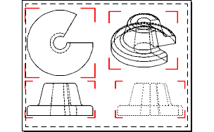

Gdy automatyczna aktualizacja jest wyłączona, widoki rysunku są wyróżniane czerwonymi znacznikami na rogach ramki widoku.
