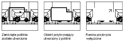

Korzystanie z obiektów przykrywających w celu zamaskowania obszarów rysunku
Obiekt przykrywający jest wielobocznym obszarem ukrywającym leżące pod nim obiekty bieżącym kolorem tła. Obszar przykrycia jest zdefiniowany ramką przykrycia, którą można włączyć w celu edycji i wyłączyć podczas drukowania.
Używanie obiektów przykrywających na układzie
Obiekty przykrywające można utworzyć w układzie w obszarze papieru w celu zamaskowania obiektów w obszarze modelu. Jednakże należy upewnić się, że obiekt przykrywający będzie prawidłowo drukowany: w oknie dialogowym Ustawienia strony, w obszarze Ustawienia drukowania, należy usunąć zaznaczenie opcji Drukuj obszar arkusza ostatni.
Obiekt przykrywający ma właściwości podobne do obrazu rastrowego, a jego wymagania do druku są takie same. Do drukowania potrzebny jest ploter rastrowy ze sterownikiem obsługującym technologię ADI 4.3 lub systemowym sterownikiem drukarki.
