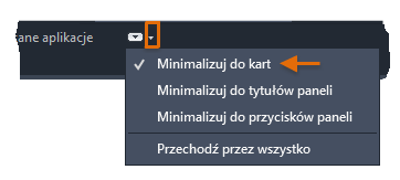

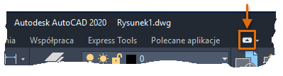

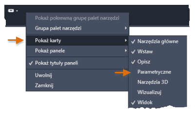

Wstążka zajmuje znaczny obszar w oknie aplikacji. Zamiast ją całkowicie wyłączyć, można wybrać któryś z kilku trybów wyświetlania.

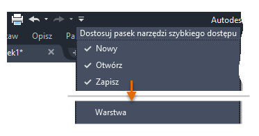

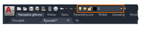

Gdy wstążka jest zminimalizowane, dostęp do narzędzi na panelu Warstwy nie jest zbyt wygodny. Listę rozwijaną Warstwy można jednak również dodać do paska narzędzi szybkiego dostępu.
Oto wynik.

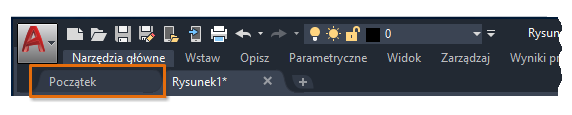

Nie każdy korzysta z karty Start i w razie potrzeby można ją wyłączyć.

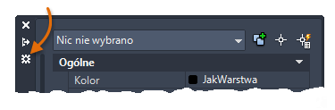

Dwie najczęściej używane palety to Właściwości i Menedżer właściwości warstw. Zadokowanie tych dwóch palet i użycie opcji autoukrywania to kompromisowe rozwiązanie — traci się dwa fragmenty obszaru rysunku, lecz w zamian uzyskuje się natychmiastowy do nich dostęp po zatrzymaniu wskaźnika myszy.
Zatrzymanie wskaźnika myszy na tej palecie lub poza nią daje szybki, tymczasowy dostęp, gdy zachodzi taka potrzeba.
Warto zwrócić uwagę, że szerokość wyświetlanej palety można zmienić.

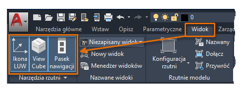

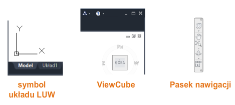

Lokalny układ współrzędnych przydaje się w niektórych rysunkach 2D i jest niezbędny przy modelowaniu 3D. Jeśli zbyt często nie używasz ikony LUW, można ją łatwo ukryć. To samo dotyczy elementu sterującego narzędziem ViewCube i paska nawigacji.
Elementów sterujących rzutnią używa się głównie przy modelowaniu 3D. Jeśli z nich nie korzystasz, można je ukryć, by zmniejszyć szum wizualny na rysunkach 2D.

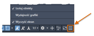

Pasek stanu zawiera typowe ustawienia i elementy sterujące. Zbędne elementy można łatwo wyłączyć.
