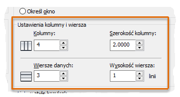

  2. W oknie dialogowym Wstaw tabelę, wprowadź 4 kolumny i 3 wiersze danych. Określ położenie tabeli.

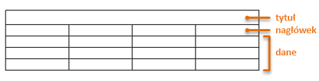

    Domyślnie dostępne są trzy style komórek wyświetlane, gdy używany jest standardowy styl tabeli:

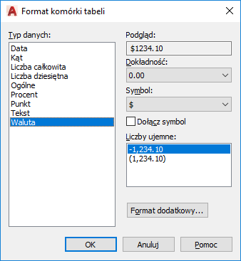

  3. W ten sam sposób kliknij i przeciągnij, aby wybrać trzy komórki w obszarze Cena/jednostka. Kliknij prawym przyciskiem myszy, wybierz pozycję Format danych, a następnie opcję Waluta.
  4. Wykonaj te same czynności dla komórek danych pod nagłówkami Ilość i Cena. Dla komórek w obszarze Ilość wybierz opcję Liczba całkowita, a dla komórek w obszarze Cena ponownie opcję Waluta.

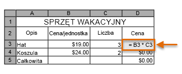

  5. Wprowadź wartości w poszczególnych komórkach tak, jak pokazano na rysunku poniżej.
    Jeśli jako format danych przypisano walutę, automatycznie pojawi się symbol $. Pozycje $0.00 są potrzebne jako obiekty zastępcze dla formatu. Jeśli dla wartości w kolumnach waluty nie jest wyświetlany symbol $, kliknij prawym przyciskiem myszy, a następnie wybierz polecenie Format danych, aby zmienić format danych komórki na Waluta.
  6. W pierwszej komórce w obszarze Cena (D3) wpisz =B3*C3. Komórki są przemnażane automatyczne.
  7. Analogicznie w komórce D4 wpisz =B4*C4.
  8. Następnie w komórce D5 wpisz =SUMA(D3:D4).
    Dwukropek między pozycjami D3 i D4 wskazuje zakres komórek od D3 do D4 włącznie.
