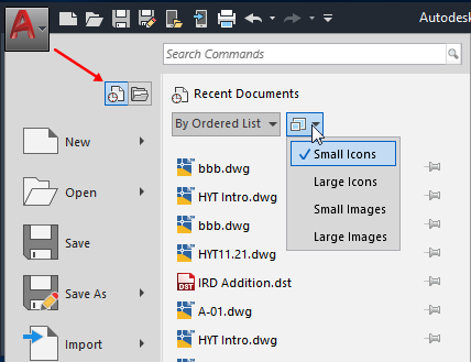

Zmiana opcji podglądu listy Najnowsze dokumenty
- Kliknij kolejno .
- W polu wyszukiwania poleceń kliknij przycisk Opcje wyświetlania i wybierz opcję wyświetlania.
Uwaga: Wybrana opcja wyświetlania dotyczy obu list dostępnych w menu aplikacji: Najnowsze dokumenty i Otwarte dokumenty.
