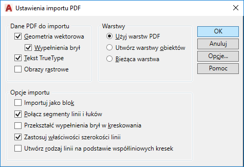

Określa opcje importowania geometrii, wypełnień, obrazów rastrowych i obiektów tekstu TrueType z określonego pliku PDF.
-PDFIMPORT (polecenie): Ustawienia
Lista opcji
Wyświetlane są następujące opcje.
Dane PDF do importu
Dane można włączyć lub wykluczyć według typu.
- Geometria wektorowa
- Typy danych geometrycznych PDF obejmują ścieżki liniowe, krzywe Beziéra i wypełnione jednorodnie obszary, które są importowane jako polilinie 2D i bryły lub wypełnione jednorodnie kreskowania. W ramach tolerancji, krzywe przypominające łuki, okręgi i elipsy są interpolowane jako te firgury. Kreskowania z wzorem są importowane jako oddzielne obiekty.
- Wypełnienia jednorodne
- Obejmuje wszystkie obszary wypełnione jednorodnie. Gdyby te wypełnione obszary zostały pierwotnie wyeksportowane do formatu PDF z programu AutoCAD, obszary brył zawierałyby wypełnione kreskowania, bryły 2D, obiekty maskowania, szerokie polilinie i trójkątne groty strzałek.
Uwaga: Wypełnione kreskowania mają przypisaną przezroczystość 50%, co powoduje, że obiekty będące na wierzchu lub pod spodem są łatwo widoczne. Kolor i stopień przezroczystości tych obiektów można zmienić ręcznie lub można je wszystkie zaznaczyć, filtrując według przezroczystości za pomocą polecenia Szybki wybór (SWYBIERZ).
- Tekst TrueType
- Importuje obiekty tekstowe, które używają czcionek TrueType. Pliki PDF rozpoznają tylko obiekty tekstu TrueType; obiekty tekstu, które używają czcionek SHX, są traktowane jako obiekty geometryczne. Jeśli w systemie nie ma używanych czcionek TrueType, są one zastępowane przez podobne czcionki dostępne w systemie. Importowanemu tekstowi jest przypisywany styl tekstu AutoCAD, który rozpoczyna się od znaków PDF_ i nazwy czcionki TrueType. Za pomocą polecenia STYL można przypisać inną czcionkę do stylu PDF.
- Obrazy rastrowe
- Importuje obrazy rastrowe, zapisując je jako pliki w formacie PNG i dołączając je do bieżącego rysunku. Ścieżka do każdego obrazu rastrowego jest kontrolowana przez zmienną systemową PDFIMPORTIMAGEPATH.
Warstwy
Metodę przypisywania importowanych obiektów do warstw można wybrać.
- Użyj warstw PDF
- Tworzy warstwy programu AutoCAD z warstw przechowywanych w pliku PDF i stosuje je do importowanych obiektów. Nazwy warstw mają przedrostek PDF. Jeśli w pliku PDF nie ma warstw, zamiast nich są tworzone warstwy obiektów.
- Twórz warstwy obiektów
- Tworzy warstwy programu AutoCAD dla każdego z następujących ogólnych typów obiektów importowanych z pliku PDF: PDF_Geometria, PDF_Wypełnienia jednorodne, PDF_Obrazy i PDF_Tekst.
- Bieżąca warstwa
- Importuje wszystkie określone obiekty PDF do bieżącej warstwy.
Import Options
Dostępnych jest kilka opcji sterujących sposobem, w jaki obiekty PDF są przetwarzane po zaimportowaniu.
- Importuj jako blok
- Importuje plik PDF jako blok, a nie jako oddzielne obiekty.
- Łącz segmenty linii i łuków
- Łączy sąsiednie segmenty w polilinię, o ile to możliwe.
- Przekształcaj wypełnienia w kreskowania
- Przekształca obiekty brył 2D w wypełnione kreskowania. Bryły 2D, które mogą być uznawane za groty strzałek, są wyłączone. Przy użyciu polecenia QSELECT można utworzyć oddzielne zestawy wyboru, kreskowania i groty strzałek, aby zmieniać ich właściwości w jednej operacji.
- Zastosuj właściwości szerokości linii
- Zachowuje lub ignoruje właściwości szerokości linii importowanych obiektów.
- Wyprowadzanie rodzajów linii z współliniowych kresek
- Łączy zestawy krótkich segmentów współliniowych w pojedyncze segmenty polilinii. Tym poliliniom jest przypisywany kreskowy rodzaj linii o nazwie PDF_Import oraz skala rodzaju linii. Przy użyciu polecenia QSELECT można identyfikować obiekty z tym rodzajem linii, a następnie przypisywać im różne rodzaje linii w odpowiedniej skali rodzaju linii.
