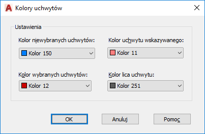

Okno dialogowe Kolory uchwytów
Umożliwia ustawienie właściwości koloru uchwytu.
OPCJE (polecenie) Wyszukiwanie : Karta Wybór > Kolory uchwytów
Lista opcji
Wyświetlane są następujące opcje.
Ustawienia
Umożliwia sterowanie ustawieniami kolorów uchwytu.
Kolor nie wybranych uchwytów
Steruje kolorem uchwytów, które nie są wybrane.
(GRIPCOLOR — zmienna systemowa)
Kolor wybranych uchwytów
Steruje kolorem wybranych uchwytów.
(GRIPHOT — zmienna systemowa)
Kolor uchwytu wskazywanego
Steruje kolorem wypełnienia niewybranych uchwytów, gdy kursor zatrzyma się nad nimi.
(GRIPHOVER — zmienna systemowa)
Kolor lica uchwytu
Umożliwia określenie koloru lica uchwytu.
(GRIPCONTOUR — zmienna systemowa)
