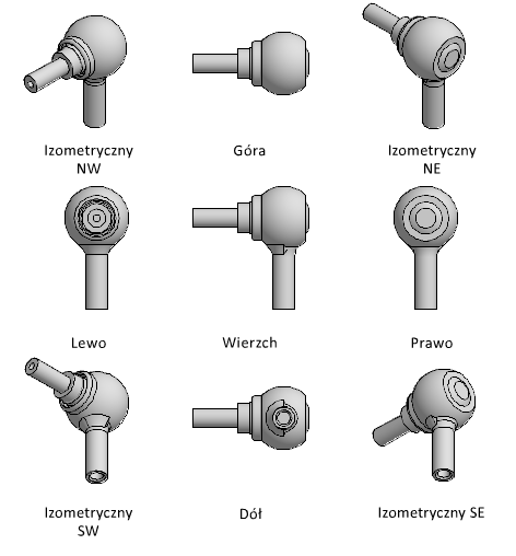

Orientacja
Określa orientację w rzucie bazowym.
Aby użyć tej samej orientacji dla modelu jak w obszarze modelu, można wybrać bieżącą opcję. W przeciwnym razie można wybrać jedną z wstępnie ustawionych orientacji:
