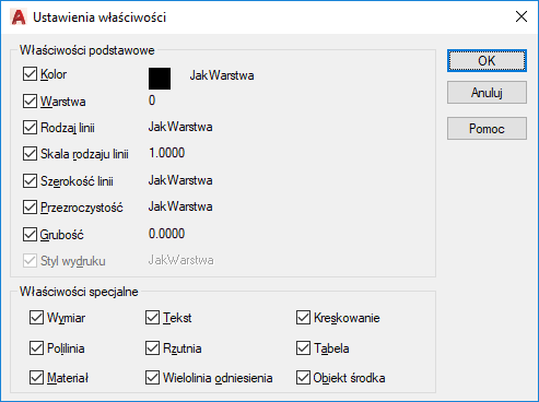

Okno dialogowe Ustawienia właściwości
Określa właściwości, które zostaną skopiowane z wybranego obiektu źródłowego do obiektów docelowych.
UZGWŁAŚCIWOŚCI (polecenie) Wyszukiwanie : wybierz obiekt źródłowy > w odpowiedzi na monit określ opcję ustawień
Określ, które podstawowe i specjalne właściwości zostaną skopiowane z obiektu źródłowego do obiektów docelowych.
Lista opcji
Wyświetlane są następujące opcje.
Właściwości podstawowe
Kolor
Zmienia kolor obiektu docelowego na kolor obiektu źródłowego. Dostępny dla wszystkich obiektów.
Warstwa
Zmienia warstwę obiektu docelowego na warstwę obiektu źródłowego. Dostępny dla wszystkich obiektów.
Rodzaj linii
Zmienia rodzaj linii obiektu docelowego na taki sam jak obiektu źródłowego. Dostępne dla wszystkich obiektów oprócz atrybutów, kreskowań, tekstu wielowierszowego, punktów i rzutni.
Skala rodzaju linii
Zmienia współczynnik skali rodzaju linii obiektu docelowego na taki sam jak obiektu źródłowego. Dostępne dla wszystkich obiektów oprócz atrybutów, kreskowań, tekstu wielowierszowego, punktów i rzutni.
Szerokość linii
Zmienia szerokość linii obiektu docelowego na taki sam jak obiektu źródłowego. Dostępny dla wszystkich obiektów.
Przezroczystość
Umożliwia zmianę przezroczystości obiektu docelowego na przezroczystość obiektu źródłowego. Dostępny dla wszystkich obiektów.
Grubość
Zmienia grubość obiektu docelowego na taką, jaka jest w obiekcie źródłowym. Dostępne tylko dla łuków, atrybutów, okręgów, linii, punktów, polilinii 2D, regionów i tekstu.
Styl wydruku
Zmienia styl wydruku obiektu docelowego na taki, jaki jest styl wydruku obiektu źródłowego. Podczas pracy w trybie stylu wydruku zależnego od koloru (zmienna PSTYLEPOLICY jest ustawiona na wartość 1) ta opcja nie jest dostępna. Opcja dostępna dla wszystkich obiektów z wyjątkiem tych, do których zastosowano modyfikator krawędzi Drżenie.
Właściwości specjalne
Wymiar
Podobnie jak w przypadku podstawowych właściwości obiektów, zmienia styl wymiarowania i właściwości opisowe obiektu docelowego na styl wymiarowania i właściwości opisowe obiektu źródłowego. Opcja dostępna tylko dla wymiarów, linii odniesienia i tolerancji obiektów.
Polilinia
Podobnie jak w przypadku podstawowych właściwości obiektów, zmienia właściwości generowania szerokości i rodzaju linii polilinii docelowej na właściwości polilinii źródłowej. Właściwość splajn/krzywa i poziom polilinii źródłowej nie są przenoszone na polilinię docelową. Jeśli polilinia źródłowa ma zmienną szerokość, właściwość szerokości nie jest przenoszona na polilinię docelową.
Materiał
(Niedostępne w programie AutoCAD LT)
Oprócz podstawowych właściwości obiektów zmienia materiał zastosowany do obiektu. Jeśli obiekt źródłowy nie ma przypisanego materiału, a obiekt docelowy ma, materiał zostaje usunięty z obiektu docelowego.
Tekst
Podobnie jak w przypadku podstawowych właściwości obiektów, zmienia styl tekstu i właściwości opisowe obiektu docelowego na styl tekstu i właściwości opisowe obiektu źródłowego. Opcja dostępna jedynie dla pojedynczych wierszy tekstu i tekstu wielowierszowego.
Rzutnia
Podobnie jak w przypadku podstawowych właściwości obiektów, zmienia następujące właściwości rzutni docelowej obszaru papieru, aby były zgodne z właściwościami rzutni źródłowej: włącz/wyłącz, blokowanie wyświetlania, skala standardowa lub niestandardowa, wydruk cieniowany, skok, siatka, widoczność i pozycja ikony układu LUW.
Następujące ustawienia rzutni nie są przenoszone:
  • Przycinanie
  • Stany warstw zablokuj/odblokuj
  • LUW na rzutnię (nie dotyczy programu AutoCAD LT)
Wielolinia odniesienia
Podobnie jak w przypadku podstawowych właściwości obiektów, zmienia styl wielolinii odniesienia i właściwości opisowe obiektu docelowego na styl wielolinii odniesienia i właściwości opisowe obiektu źródłowego. Opcja jest dostępna tylko dla wielolinii odniesienia.
Kreskowanie
Podobnie jak w przypadku podstawowych właściwości obiektów, zmienia właściwości kreskowania obiektu docelowego (w tym jego właściwości opisowe) na właściwości obiektu źródłowego. Aby dopasować początek kreskowania, użyj opcji Właściwości dziedziczone KRESKUJ lub EDKRESK. Opcja jest dostępna tylko dla kreskowań.
Tabela
Podobnie jak w przypadku podstawowych właściwości obiektów, zmienia styl tablicy obiektu docelowego na styl tekstu obiektu źródłowego. Opcja jest dostępna tylko dla tablic.
