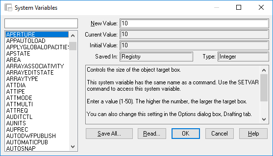

Wprowadź polecenie SYSVDLG, aby wyświetlić okno dialogowe System Variables.
Narzędzie SYSVDLG sprawdza poprawność nowych wartości zmiennych systemowych podczas ich zmiany.
Ważne: Wraz z edytorem zmiennych systemowych w folderze Express instalowane są dwa pliki, defaults.svf i defaults.scr. Te pliki zawierają domyślne ustawienia zmiennych systemowych programu AutoCAD. Aby przywrócić pierwotny stan zmiennych systemowych programu AutoCAD, można wczytać plik defaults.svf do narzędzia SYSVDLG lub uruchomić plik defaults.scr w oknie poleceń programu AutoCAD za pomocą polecenia POKAZ.
Opcje okna dialogowego
List Box Wyświetla listę zmiennych systemowych. Pole edycji powyżej pola listy umożliwia filtrowanie wyświetlania pola listy. Na przykład wprowadzenie wyrażenia DIM* w polu edycji filtruje listę, tak aby były na niej wyświetlane wyłącznie zmienne systemowe, które rozpoczynają się ciągiem liter DIM. Jeśli pole edycji jest puste, na liście wyświetlane są wszystkie zmienne systemowe. Jeśli podświetlona jest więcej niż jedna zmienna systemowa, wszystkie opcje edycji i wyświetlania są niedostępne.
New Value Wyświetla bieżącą wartość zmiennej systemowej podświetlonej w polu listy i umożliwia edycję tej wartości. Zmiany zostają zatwierdzone dopiero po zamknięciu okna dialogowego za pomocą przycisku OK. Jeśli wybrana zmienna jest tylko do odczytu, to pole edycji jest niedostępne.
Current Value Wyświetla bieżącą wartość zmiennej systemowej podświetlonej w polu listy.
Initial Value Wyświetla początkową wartość zmiennej systemowej podświetlonej w polu w listy. Jest to wartość zmiennej systemowej w nowym rysunku.
Saved In Wyświetla miejsce zapisania wartości podświetlonej zmiennej systemowej.
Type Wyświetla typ podświetlonej zmiennej systemowej; na przykład: liczba całkowita, liczba rzeczywista, ciąg itp.
Save x Zapisuje bieżące ustawienia zmiennych systemowych w pliku SVF lub SCR. Pliki SVF mogą być wczytane do narzędzia SYSVDLG, a pliki SCR są skryptami programu AutoCAD, które można uruchomić z okna poleceń programu AutoCAD. Przycisk powoduje wyświetlenie opcji Save All, Save Selected lub Save Filtered w zależności od stanu listy zmiennych systemowych. Jeśli wybrana jest tylko jedna zmienna systemowa i lista nie jest przefiltrowana, zostają zapisane wszystkie zmienne systemowe. Jeśli wybrana jest więcej niż jedna zmienna systemowa, zostają zapisane tylko podświetlone pozycje. Jeśli lista została przefiltrowana, np. z użyciem symboli wieloznacznych, zostaje zapisana wyświetlona postać listy.
