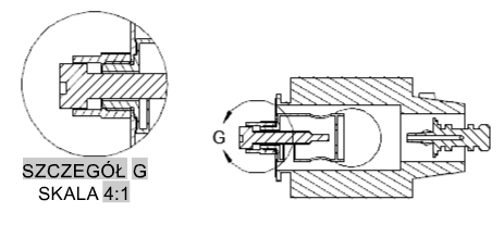

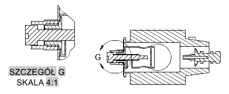

Obwiednia
Określa typ linii ograniczającej widoku szczegółów.
Kołowa
Określa, że do tworzenia widoku szczegółów jest używana obwiednia kołowa. Jest to domyślny typ linii ograniczającej.
Jeśli automatyczne tworzenie wiązań jest włączone, środek okrągłej obwiedni szczegółów jest skojarzony z punktem na rzucie macierzystym. Jeśli automatyczne tworzenie wiązań jest wyłączone, środek okrągłej obwiedni szczegółów nie jest skojarzony z punktem w rzucie macierzystym.
Prostokąt
Określa, że do tworzenia widoku szczegółów jest używana obwiednia prostokątna.
Jeśli automatyczne tworzenie wiązań jest włączone, narożnik prostokątnej obwiedni szczegółów jest skojarzony z punktem w rzucie macierzystym. Jeśli automatyczne tworzenie wiązań jest wyłączone, narożnik prostokątnej obwiedni szczegółów nie jest skojarzony z punktem w rzucie macierzystym.
Opis
Identyfikator
Określa etykietę dla obwiedni szczegółu i wynikowego widoku szczegółów.
Program zawsze określa z rysunku następną wolną etykietę szczegółu.
Etykieta
Określa, czy wyświetlany jest tekst etykiety szczegółu.
Krawędź modelu
Gładkie
Określa, że linia wycięcia na modelu w widoku szczegółów jest gładka.
Gładka z ramką
Określa, że linia wycięcia na modelu w widoku szczegółów jest gładka, a wokół widoku jest rysowane obramowanie.
Gładka z linią połączenia
Określa, że linia wycięcia na modelu w widoku szczegółów jest gładka, wokół widoku jest rysowana obramowanie, a linia odniesienia łączy widok szczegółów z obwiednią szczegółu w rzucie macierzystym.
Poszarpana
Określa, że linia wycięcia na modelu w widoku szczegółów jest postrzępiona.
Nie ma ramki widoku szczegółów ani linii odniesienia między widokiem szczegółów a obwiednią szczegółu w rzucie macierzystym.
