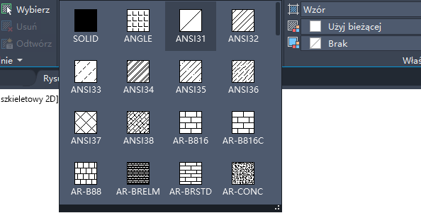

  2. Na karcie Tworzenie kreskowania > panel Właściwości > lista Typ kreskowania wybierz typ kreskowania, którego chcesz użyć.
  3. W panelu Wzór kliknij wzór kreskowania lub wypełnienie.

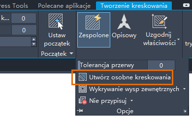

Rozdzielanie obiektów kreskowania
Domyślnie wstawienie kreskowania do wielu obszarów w ramach jednego polecenia powoduje powstanie pojedynczego obiektu kreskowania. W razie potrzeby zmiany właściwości jednego obszaru lub usunięcia obszaru konieczne jest rozdzielenie obiektów kreskowania.
  1. Kliknij kreskowanie. Zauważ, że bez względu na miejsce kliknięcia kreskowanie zachowuje się jak jeden obiekt z jednym uchwytem.
    Uwaga: Zaraz po wybraniu obiektu kreskowania wyświetlana jest karta wstążki Edytor kreskowania.
  2. Na karcie wstążki Edytor kreskowania rozwiń panel Opcje i wybierz opcję Rozdziel kreskowania.
    W rezultacie każdy obszar kreskowania jest teraz niezależnym obiektem kreskowania, który można osobno edytować lub usuwać.
Uwaga: Rozdzielonego kreskowania nie można z powrotem połączyć w pojedynczy obiekt kreskowania.
