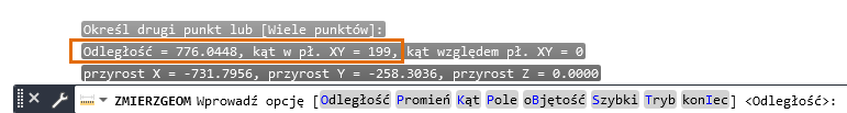

  1. Kliknij kolejno kartę Narzędzia główne panel Narzędzia listę rozwijaną Zmierz Odległość. Wyszukiwanie
  2. Określ pierwszy i drugi punkt. Użyj trybów lokalizacji względem obiektów, aby uzyskać większą dokładność.
Pomiary są wyświetlane w oknie poleceń. Jeśli to konieczne, naciśnij klawisz F2, aby rozszerzyć okno poleceń.
