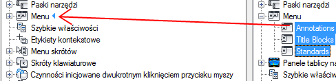

  5. W oknie dialogowym Otwórz znajdź i wybierz plik ustawień (MNU, MNS, CUI lub CUIx), do którego chcesz przenieść elementy interfejsu użytkownika. Kliknij Otwórz.
  6. W lewym panelu kliknij znak (+) obok węzła elementu interfejsu, aby go rozwinąć. Kliknij odpowiadający węzeł w prawym panelu.
  7. Przeciągnij elementy interfejsu użytkownika z prawego panelu w odpowiednie położenie na lewym panelu i upuść je, aby utworzyć ich kopię.
    Uwaga: Elementy interfejsu użytkownika można przeciągać w dowolnym kierunku: z prawego panelu do lewego lub odwrotnie.
