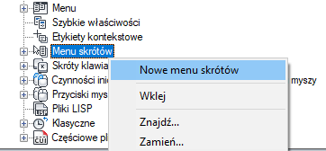

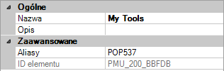

  1. Na karcie Dostosuj, na panelu Dostosowywane pliki: <nazwa pliku> kliknij prawym przyciskiem myszy węzeł Menu skrótów. Kliknij polecenie Nowe menu skrótów.
    Nowe menu skrótów (o nazwie MenuSkrótów1) zostanie umieszczone na dole węzła Menu skrótów.
  2. Kliknij prawym przyciskiem myszy Menuskrótów1. Kliknij opcję Zmień nazwę i wprowadź nową nazwę menu skrótów.

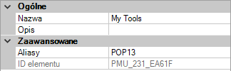

  3. W panelu Właściwości w polu Opis wprowadź opcjonalny opis menu skrótów.
  4. W polu Aliasy kliknij przycisk [].
  5. W oknie dialogowym Aliasy naciśnij klawisz Enter, aby rozpocząć nowy wiersz, a następnie wprowadź alias. Wprowadź dodatkowe aliasy menu i po każdym z nich naciśnij klawisz Enter. Alias zostanie automatycznie przypisany i domyślnie otrzyma kolejny dostępny numer POP, w oparciu o liczbę menu skrótów wczytanych w programie.

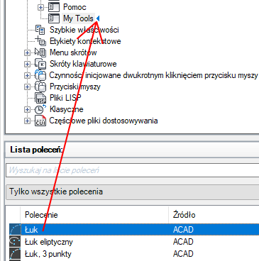

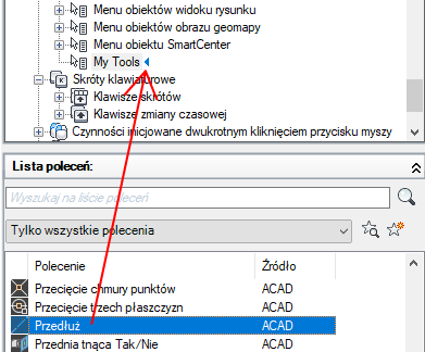

  6. Na panelu Lista poleceń przeciągnij polecenie, które chcesz dodać do menu skrótów na panelu Dostosowywane pliki: <nazwa pliku>.
  7. Kontynuuj dodawanie poleceń do momentu zakończenia tworzenia menu skrótów.
  8. Kliknij przycisk Zastosuj.

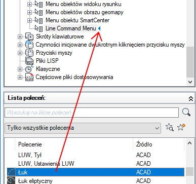

    Aby wstawić w menu skrótów opcje menu odnoszące się do aktywnego polecenia, użyj aliasu COMMAND_nazwapolecenia. Tekstem nazwapolecenia może być dowolne prawidłowe polecenie. Na przykład, jeśli podczas korzystania z polecenia LINIA mają być wyświetlane opcje w menu skrótów, należy użyć aliasu COMMAND_LINIA.

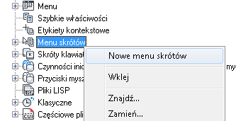

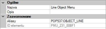

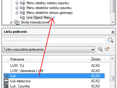

    W celu wstawienia opcji menu odnoszących się do wybranych obiektów tego samego typu użyj aliasu OBJECT _nazwaobiektu lub OBJECTS _nazwaobiektu. Nazwaobiektu musi być prawidłową nazwą obiektu zgodną z kodem DXF™ 0 obiektu, dla którego ma być wyświetlane menu skrótów. Na przykład jeśli w menu skrótów mają się pojawiać opcje po wybraniu obiektu LINIA, należy użyć aliasu OBJEKT_LINIA.
  1. Na karcie Dostosuj, na panelu Dostosowywane pliki: <nazwa pliku> kliknij prawym przyciskiem myszy opcję Menu skrótów, a następnie kliknij opcję Nowe menu skrótów.

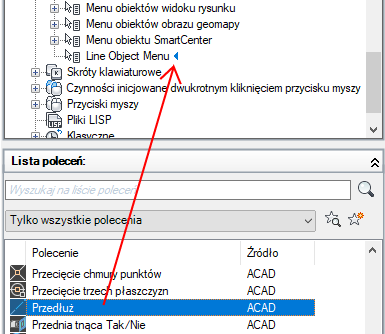

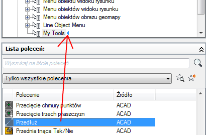

  1. Na karcie Dostosuj, na panelu Dostosowywane pliki: <nazwa pliku> kliknij znak plusa (+) obok węzła Menu skrótów, aby go rozwinąć.
  2. Kliknij znak plusa (+) znajdujący się obok menu skrótów, do którego chcesz dodać polecenie.
  3. Na panelu Lista poleceń przeciągnij polecenie, które chcesz dodać do menu skrótów na panelu Dostosowywane pliki: <nazwa pliku>.

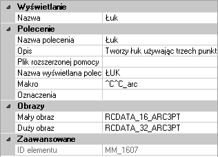

    Uwaga: Można zmienić nazwę polecenia po dodaniu go do menu skrótów. Dzięki temu można zdefiniować sposób dostępu do pozycji menu za pomocą klawiatury i klawisza Alt. W tym celu wybierz pozycję w menu skrótów, a następnie na panelu Właściwości zmień właściwość Nazwa.
  4. Kliknij przycisk Zastosuj.

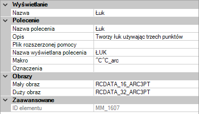

Zmiana podpisu elementu menu w menu skrótów
  2. Kliknij znak plus (+) znajdujący się obok menu skrótów zawierającego polecenie, którego tekst chcesz zmienić.
  3. Zaznacz polecenie, którego tekst chcesz zmienić.
  4. Na panelu Właściwości, w sekcji Wyświetlanie wprowadź odpowiednie zmiany właściwości Nazwa (ale nie właściwości Nazwa polecenia ani Nazwa wyświetlana polecenia).
  5. Kliknij przycisk Zastosuj.
