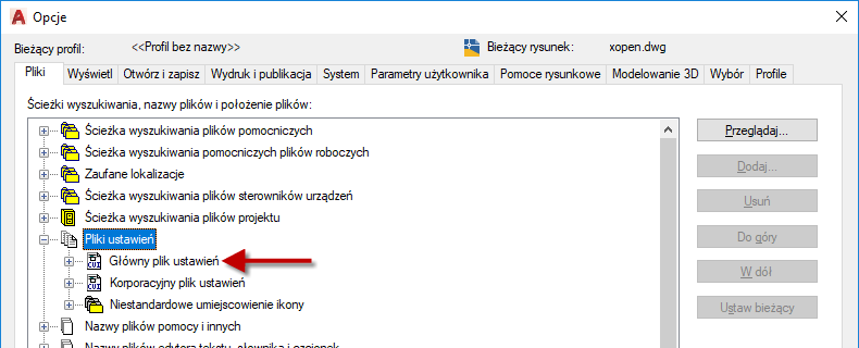

Pliki ustawień (CUI/CUIx) definiują elementy interfejsu użytkownika, takie jak pasek narzędzi szybkiego dostępu (PSD), panele i karty wstążki, palety, „klasyczne” paski narzędzi i menu rozwijane. Na podstawie poprzedniej wersji narzędzie Migracja ustawień niestandardowych szuka pliku CUI lub CUIx określonego w opcji Główny plik ustawień. Główny plik ustawień jest migrowany, oprócz częściowych plików ustawień wczytanych w głównym pliku CUI/CUIx.

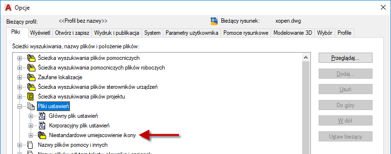

W wielu elementach interfejsu użytkownika jest wyświetlany obraz niestandardowy; taki obraz niestandardowy jest migrowany, gdy polecenie lub element interfejsu użytkownika, w którym jest używany obraz niestandardowy, jest migrowany między plikami CUIx. Obrazy niestandardowe, do których odwołują się polecenia i elementy interfejsu użytkownika zdefiniowane w pliku CUIx są przechowywane w dwóch miejscach: w pliku CUIx lub zewnętrznie w lokalizacji zdefiniowanej ustawieniem Niestandardowe umiejscowienie ikony. Proces migracji obrazów niestandardowych zależy od sposobu, w jaki elementy odwołują się do tego obrazu.

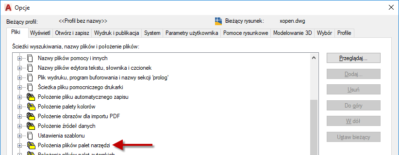

Pliki palet narzędzi zawierają narzędzia standardowe i zdefiniowane przez użytkownika. Te pliki są przechowywane w położeniach określonych ustawieniem Położenia plików palet narzędzi.

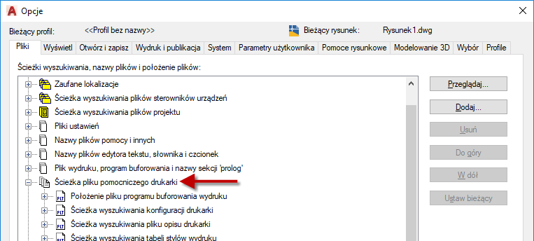

W plikach wydruku są przechowywane różne ustawienia sterujące drukowaniem pliku rysunku, w tym na ploterach i drukarkach, które określają wygląd szkicu na wydruku.

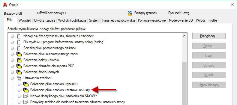

Pliki szablonów rysunków (DWT) służą do tworzenia nowych rysunków. Rysunki utworzone za pomocą pliku DWT zawierają wszystkie style i obiekty rysunkowe zdefiniowane w pliku DWT. Niestandardowe pliki DWT z poprzedniej wersji są migrowane do podfolderu o nazwie utworzonej od wersji programu, z której zostały migrowane; konwencja nazewnictwa podfolderu to Szablony produktu nazwa produktu. Podfolder Szablony produktu nazwa produktu jest tworzony w folderze zdefiniowanym ustawieniem Położenie pliku szablonu rysunku.
