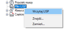

Aby wczytać plik AutoLISP w edytorze Dostosuj interfejs użytkownika
  1. Kliknij kartę Zarządzaj panel Dostosowanie Interfejs użytkownika. Wyszukiwanie
  2. Na karcie Dostosuj w panelu Dostosowywane pliki: <nazwa pliku> kliknij prawym przyciskiem myszy węzeł Pliki LISP. Kliknij przycisk Wczytaj LISP.
  3. W oknie dialogowym Wczytaj pliki LISP wskaż i wybierz plik AutoLISP, który chcesz wczytać. Można wybrać tylko pliki z rozszerzeniem lsp.
    Wskazówka: Mimo że można wybrać tylko pliki z rozszerzeniem lsp, możliwe jest utworzenie pliku LSP w celu wczytania niestandardowych plików programów innego typu. Użyj poleceń WCZYTAJNET, VBALOAD lub ARX do wczytywania innych niestandardowych plików programów. Można także użyć funkcji AutoLISP arxload i vl-vbaload.
  4. Kliknij Otwórz.
  5. Kliknij przycisk Zastosuj.
