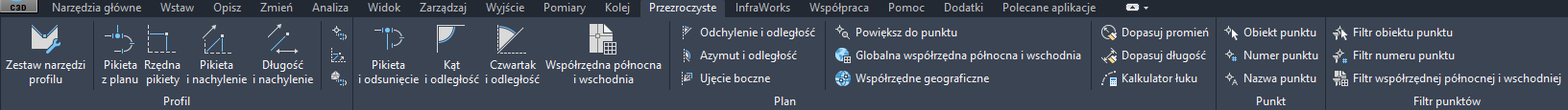

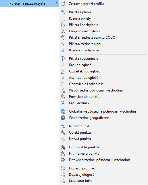

Polecenia przezroczyste można uruchamiać z karty wstążki Przezroczyste, z menu kontekstowego, korzystając z paska narzędzi lub poprzez wpisanie polecenia.
