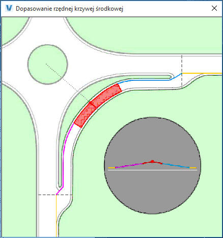

Wykres właściwości ronda jest używany do wyjaśnienia terminologii. Kliknij przycisk Wykres, aby go wyświetlić, oraz kliknij ponownie, aby go ukryć. Kliknięcie wewnątrz różnych pól zmienia wyświetlanie wykresu na wybrany parametr.
Przykład wyświetlania wykresu
