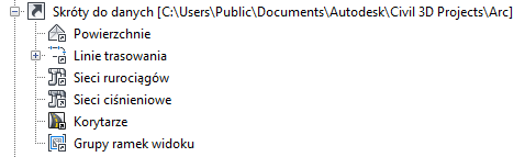

Rysunki przedstawiają strukturę utworzoną przez domyślny szablon projektu.
Szablon projektu skrótu: ikony drzewa Nawigatora
Szablon projektu skrótu: folder roboczy
