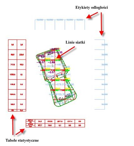

  7. Określ następujące parametry widoczności komponentu:
    • Tabela statystyczna: wyświetla całkowite wartości wykopu i nasypu oraz sumy dla każdego wiersza i kolumny siatki.
    • Etykieta odległości: wyświetla wartości odstępów siatki.
    • Linia siatki: wyświetla linie siatki.

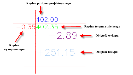

  10. W oknie dialogowym Ustawienia wyświetlania użyj opcji znajdujących się u góry, aby określić warstwę, tekst i ustawienia lokalizacji. Na poniższej ilustracji przedstawiono sposób wyświetlania różnych etykiet w obszarze rysunku:

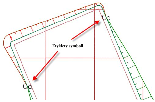

    • Punkt obwiedni: Jeśli kształt komórki siatki jest nieregularny, określa, czy używana jest etykieta symbolu, oryginalne etykiety rzędnych czy nie są używane etykiety rzędnych.
      W przypadku wybrania opcji Etykieta symbolu symbole są wstawiane w miejscach, gdzie komórki są nieregularne, a informacje dotyczące tych punktów są wstawiane w tabeli na rysunku.
