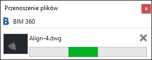

    • Po zwolnieniu przycisku, gdy dokumenty i foldery będą kopiowane, zostanie wyświetlone okno komunikatu.
      Uwaga: Program Desktop Connector zawiera okno Oczekujące operacje, które można przeglądać w trakcie tego procesu. Przykładowo po zapisaniu rysunku w projekcie w usłudze BIM 360 w oknie Oczekujące operacje zostanie wyświetlona operacja Synchronizacja obszaru roboczego, informująca, że rysunek jest przekazywany do usługi BIM 360.
