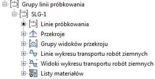

Kolekcja Grupy linii próbkowania
umożliwia dostęp do linii próbkowania, przekrojów, widoków przekroju, linii wykresu transportu robót ziemnych, widoków wykresu transportu robót ziemnych oraz list materiałów na rysunku.
Po utworzeniu grupy linii próbnych są wyświetlane w kolekcji Grupy linii próbnych jako nazwane grupy linii próbnych, np. SLG-1.
Z kolei linie próbkowania wyświetlane są z nazwami, no. SL-1, w nazwanych grupach linii próbkowania dostępnych w grupie Grupy linii próbkowania:
Jeśli do bieżącego rysunku dodano jedną lub więcej grup linii próbnych, należy rozwinąć kolekcję Grupy linii próbnych, aby zobaczyć ich nazwy. Tabelaryczna lista grup linii próbkowania jest wyświetlona w widoku elementu w dolnej części karty Nawigator.
Wybór listy linii próbkowania pojedynczych grup linii próbkowania umożliwi wyświetlanie nazwanych linii próbkowania tej grupy w widoku elementu w dolnej części karty Nawigator. Podobnie rozwinięcie kolekcji przekrojów podrzędnych, widoków przekroju, linii wykresu transportu robót ziemnych, widoków wykresu transportu robót ziemnych i list materiałów umożliwia wyświetlenie poszczególnych elementów w widoku elementu.
