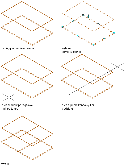

Szkic lub blok zawierający szkic można podzielić na dwie (lub więcej) części definiowane przez rysowaną linię podziału. Następnie można wybrać części po prawej lub lewej stronie linii. Jeśli po zastosowaniu tej opcji dzielony jest obiekt o zamkniętej obwiedni, obie części są ponownie tworzone jako zamknięte. Jeśli dzielona jest wzdłuż długości polilinia w formie zygzaka, tworzonych jest wiele wybieralnych segmentów.
. Można wybrać podzielone części szkicu lub obiektu po obu stronach linii podziału. Po wybraniu drugiego punktu linia podziału będzie niewidoczna.
Dzielenie pomieszczenia
